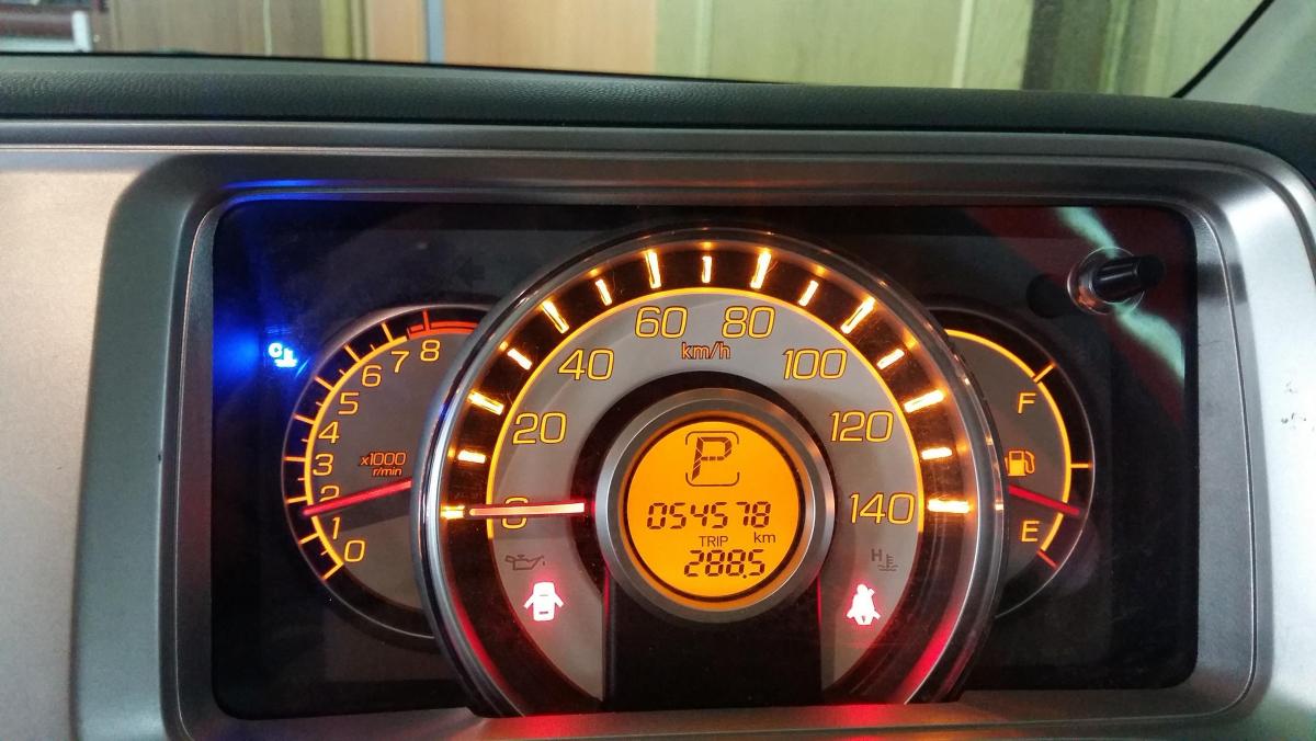

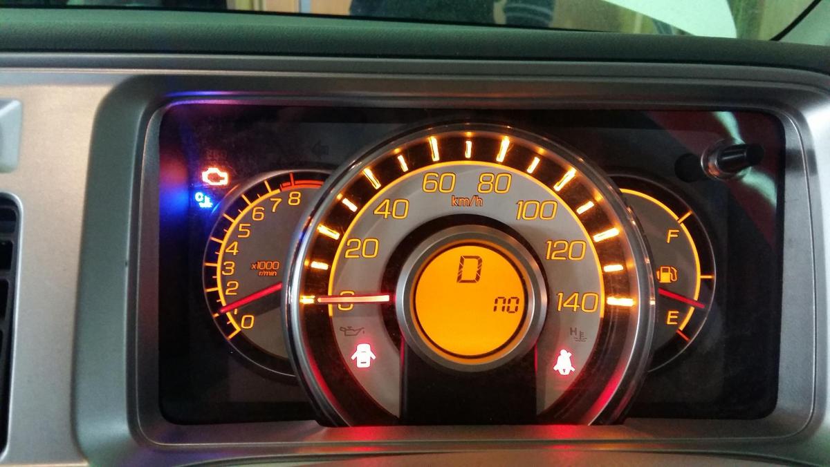

Опубликовано 30 мая, 20178 г. comment_1056268 Здравствуйте, может сталкивался кто: при включении зажигания на панели приборов пробег показывает, как только нажимаешь кнопку селектора, чтобы убрать с парковки, на дисплее пишется no вместо пробега, и загорается чек, пока снова не поставишь на парковку. По hds ошибок нет. Всякие варианты про не пристегнутый ремень и не закрытые двери перебрали. Что это может быть? Ссылка на комментарий https://www.auto-bk.ru/forum/topic/80223-honda-life-2013/ Поделиться на другие сайты Поделиться Поделиться сообщением

Опубликовано 30 мая, 20178 г. Автор comment_1056292 Если долго жать суточник появляется надпись eco on, жмешь eco off , жмешь end. Но после выхода из режима ничего не меняется. Да и чек горит когда снимаешь с парковки, если снова поставить - тухнет. Ссылка на комментарий https://www.auto-bk.ru/forum/topic/80223-honda-life-2013/#findComment-1056292 Поделиться на другие сайты Поделиться Поделиться сообщением

Опубликовано 31 мая, 20178 г. Автор comment_1056526 Как я написал выше: по HDS ошибок нет, ни по одному блоку. Стоит только нажать кнопку на селекторе, пробег тухнет, появляется no и загорается чек, как только отпускаю чек тухнет и пробег появляется. Ошибок при этом нет ! Ссылка на комментарий https://www.auto-bk.ru/forum/topic/80223-honda-life-2013/#findComment-1056526 Поделиться на другие сайты Поделиться Поделиться сообщением

Опубликовано 31 мая, 20178 г. comment_1056571 Ощущение кз, не покидает меня . Но поведение приборки с этим увязать не могу. На honda ошибка акпп зажигает чек , при этом ошибку в блок прописывает. При таком поведении смотреть концевик тормоза, магнит на селекторе, лампочки стоп сигналов. Возможно там и есть нежданчик Изменено 31 мая, 20178 г. пользователем salo.ekt Ссылка на комментарий https://www.auto-bk.ru/forum/topic/80223-honda-life-2013/#findComment-1056571 Поделиться на другие сайты Поделиться Поделиться сообщением
Опубликовано 31 мая, 20178 г. Автор comment_1056593 Селектор отключали, концевик тормоза тоже, при переводе механическим способом с парковки загорается чек и on. Ссылка на комментарий https://www.auto-bk.ru/forum/topic/80223-honda-life-2013/#findComment-1056593 Поделиться на другие сайты Поделиться Поделиться сообщением
Опубликовано 31 мая, 20178 г. comment_1056662 Последнее что пришло в голову,как то давно на fit ,с безключевым доступом,была ситуация: строка пробега менялась на надпись "no key" . Таким образом авто предупреждал о слабой батарее в ключе. При этом авто отлично заводился, ехал и запускал в салон. Чек при этом не горел, после замены батарейки надпись пропала. Ссылка на комментарий https://www.auto-bk.ru/forum/topic/80223-honda-life-2013/#findComment-1056662 Поделиться на другие сайты Поделиться Поделиться сообщением
