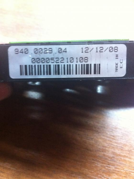

Ford Mondeo (такой же стоит на Форд Фокус)отказал вентилятор охлаждения двигателя, после замены трех маленьких транзисторов на фото отметил, модуль ожил. Транзисторы разные (PNP NPN). Может кому пригодится.
Прям сгоревшие были?чет не верится ,может совподение?
визуально целые, а когда выпаял и проверил звонились не так как новые (эмиттер и коллектор ) в обе стороны.
Маркировка у них какая?
оригинал 5c и 6c
Обычный пробой силовых транзисторов,вентилятор с таким пробоем будет работать постоянно
Виноват,невнимательно посмотрел фото,транзюки управляющие
