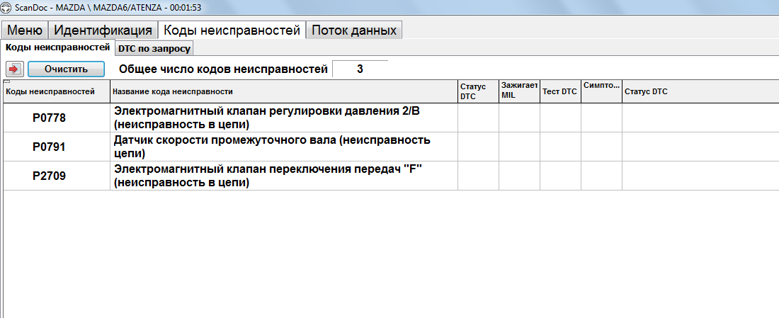

Добрый день, заменили коробку на Мазде6 2л 2006 года вып, поставили от аналогичной, но не хватает на ней датчиков. Мозги как понимаю на двигатель и корбку одни, можно как то программу двигателя и коробки подружить?
FORScan пробуй, сброс конфигурации АКПП.
Спасибо за инфу, в понедельник планируется попробую. Подскажите прошивка коробки и прошивка двигателя в одном проце у них?
в разных должна быть
