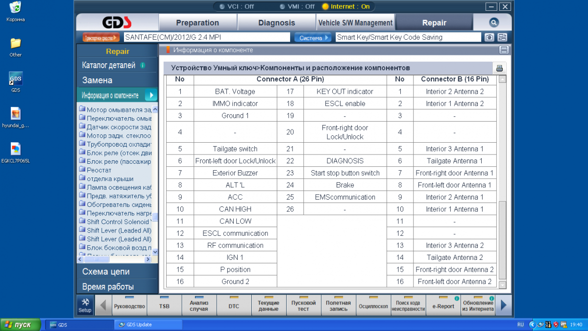

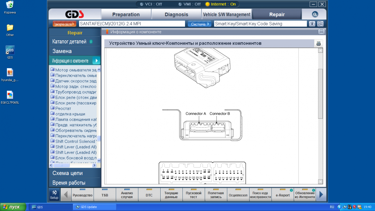

подскажите где стоит модуль smk

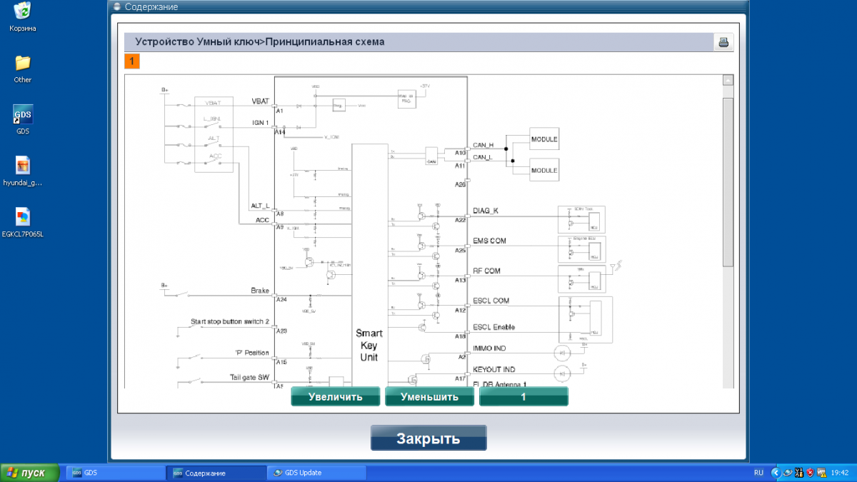

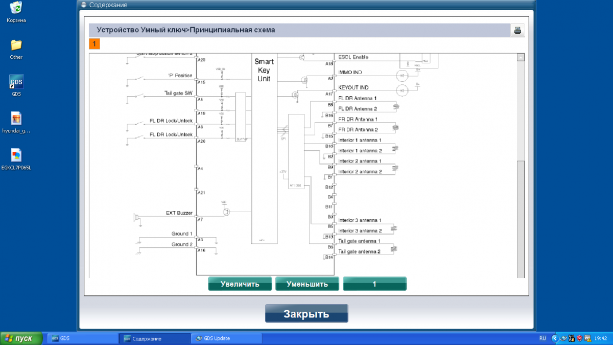

блок нашел между сидений. теперь нужна схема
эта с хундай солярис не подходит по распиновке
SMK модуль 2 штекера
может у кого есть подобная схема на
Santa Fe CM 2011г

вроде как то вот так..если я правильно понял что надо
