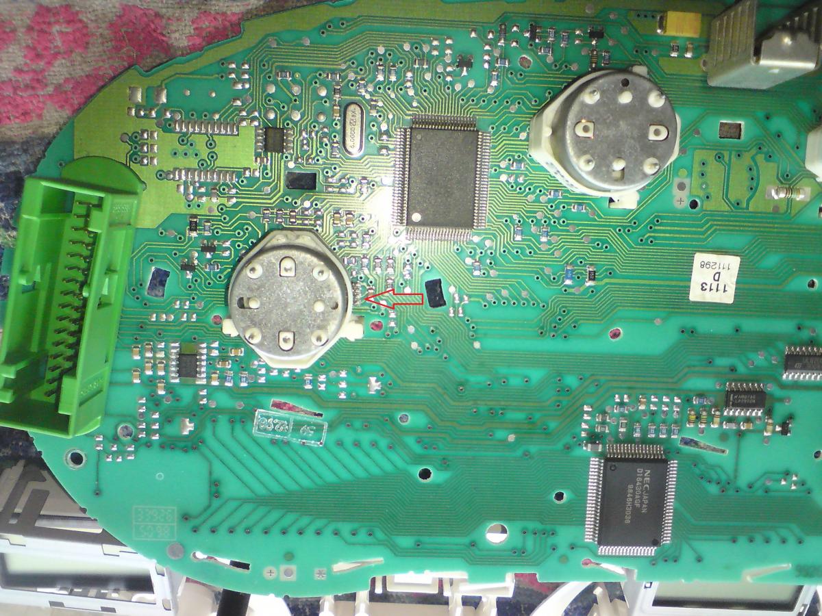

Подскажите разобрал панель нет епромм где у нее храниться память?

P.S. Память там не хранится, а установлена)

Есть еепром .
Возле зеленого разъема смотри !!

есть на плате TLE4279,  L9637D,  U6803b
есть там все, плохо смотришь )) под мотором, который у зеленого разъема.
Выпаивал все два и не то .
А тут что на вашем фото торчит?
Изменено пользователем autodamp
фото с просторов интернета в моей не нашел . панель один в один
это что и зачем?
