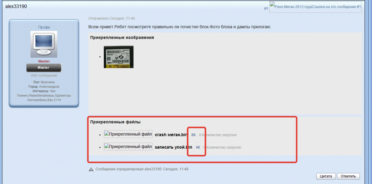

Всем привет.Ребят посмотрите правильно ли почистил блок.Фото блока и дампы прилогаю.

Вы хотя бы сами смотрите что делает кальк?

При чтении вычитывает 8кб

Залил дамп которым почистил 4 кб.При чтении дампа заного,вычитал 8кб.

Размер еепром 95640, 8кб (8192), значит и заливать нужно наверное 8)) Перетёрто немного...

Что меня и удивляет.Что калькулятор айпрог+дамп такой и делает и это же дамп он и принимает

Откройте два своих дампа в любом HEX редакторе и сравните (глазами :blink: ) эти дампы.
Где 50% дампа :tormoz:  ? Да и оставшаяся часть перетерта.
В этой "цепи", где то, слабое звено! Ваша роль его найти. :emot62:
