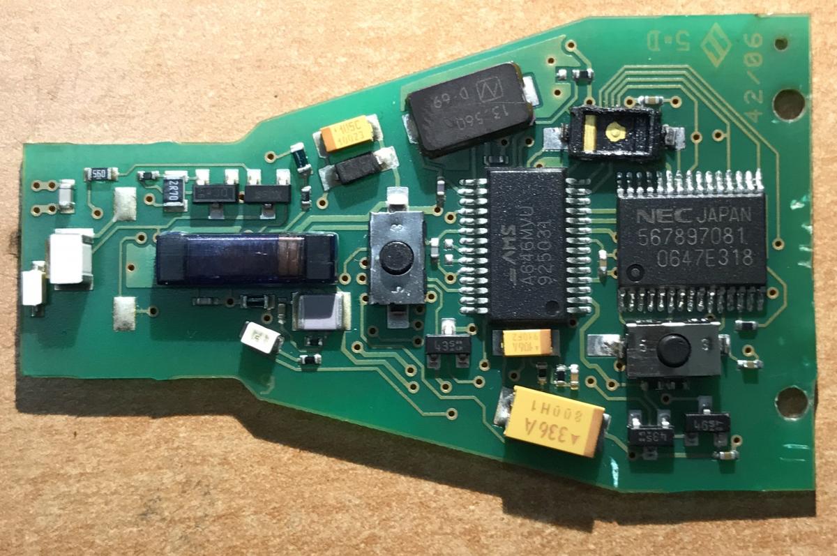

Опубликовано 23 июня, 20178 г. comment_1061239 Прошу помощи по реанимации ключика рыбки Дистанцию передаёт , ir не работает Нек читается... Ссылка на комментарий https://www.auto-bk.ru/forum/topic/80669-mb-210-%D0%BA%D0%BB%D1%8E%D1%87-%D1%80%D1%8B%D0%B1%D0%BA%D0%B0-%D0%B2%D0%BE%D1%81%D1%82%D0%B0%D0%BD%D0%BE%D0%B2%D0%BB%D0%B5%D0%BD%D0%B8%D0%B5/ Поделиться на другие сайты Поделиться Поделиться сообщением
Опубликовано 23 июня, 20178 г. comment_1061264 Светодиод обычный подключи вместо ик,моргает? Ссылка на комментарий https://www.auto-bk.ru/forum/topic/80669-mb-210-%D0%BA%D0%BB%D1%8E%D1%87-%D1%80%D1%8B%D0%B1%D0%BA%D0%B0-%D0%B2%D0%BE%D1%81%D1%82%D0%B0%D0%BD%D0%BE%D0%B2%D0%BB%D0%B5%D0%BD%D0%B8%D0%B5/#findComment-1061264 Поделиться на другие сайты Поделиться Поделиться сообщением
Опубликовано 23 июня, 20178 г. comment_1061278 а второй ключ работает ? Ссылка на комментарий https://www.auto-bk.ru/forum/topic/80669-mb-210-%D0%BA%D0%BB%D1%8E%D1%87-%D1%80%D1%8B%D0%B1%D0%BA%D0%B0-%D0%B2%D0%BE%D1%81%D1%82%D0%B0%D0%BD%D0%BE%D0%B2%D0%BB%D0%B5%D0%BD%D0%B8%D0%B5/#findComment-1061278 Поделиться на другие сайты Поделиться Поделиться сообщением
Опубликовано 23 июня, 20178 г. comment_1061284 Катушка целая? Ссылка на комментарий https://www.auto-bk.ru/forum/topic/80669-mb-210-%D0%BA%D0%BB%D1%8E%D1%87-%D1%80%D1%8B%D0%B1%D0%BA%D0%B0-%D0%B2%D0%BE%D1%81%D1%82%D0%B0%D0%BD%D0%BE%D0%B2%D0%BB%D0%B5%D0%BD%D0%B8%D0%B5/#findComment-1061284 Поделиться на другие сайты Поделиться Поделиться сообщением
Опубликовано 23 июня, 20178 г. Автор comment_1061288 катушка в обрыве спасибо) Ссылка на комментарий https://www.auto-bk.ru/forum/topic/80669-mb-210-%D0%BA%D0%BB%D1%8E%D1%87-%D1%80%D1%8B%D0%B1%D0%BA%D0%B0-%D0%B2%D0%BE%D1%81%D1%82%D0%B0%D0%BD%D0%BE%D0%B2%D0%BB%D0%B5%D0%BD%D0%B8%D0%B5/#findComment-1061288 Поделиться на другие сайты Поделиться Поделиться сообщением
