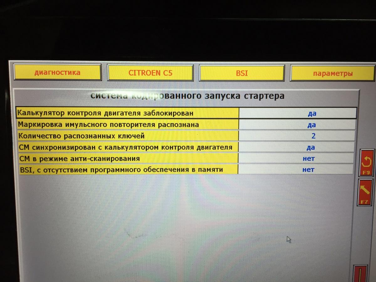

Здравствуйте. После просадки АКБ, калькулятор двигателя M.E. 7.4.6 заблокирован. Кан от БСИ до моторника звонится. При попытки синхронизировать моторник с БСИ пишет-кальулятор уже синхронизирован.В телекодировки не пускает. Дамп моторника ,вроде адекватен. Как почистить под привязку? Дамп Бси ,тоже в норме(сравнил с донором)
ecu 95160 citroen c5 original bl.bin
в сторону проводки копать? если бы флешь бси слетел,то он бы наверно и не диагностировался бы?
Лексия есть , пин считай тоже, сохраненный бси также
Пробуй перепрописать ключи , всегда откатишься
Спасибо,всем, особенно, Slavik k. Машину завёл. Проблема была в каншине( плохой контакт в блоке пневмоподвески)
