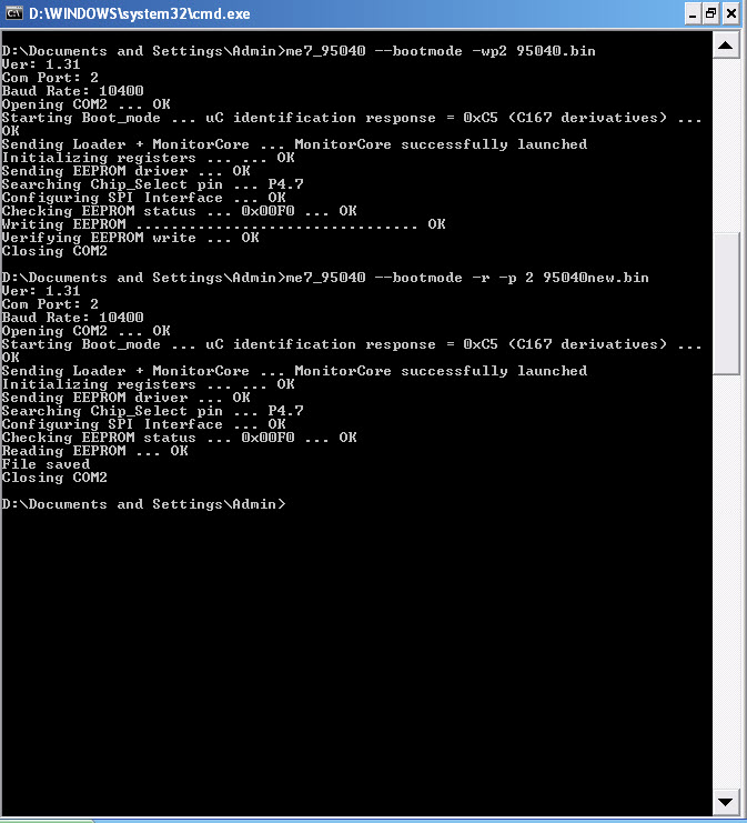

Опубликовано 7 июля, 20178 г. comment_1064320 В бсл можно читать писать епром утилитой ме7_95040 под командной строкой Ссылка на комментарий https://www.auto-bk.ru/forum/topic/80775-%D0%BC%D0%B5-71/#findComment-1064320 Поделиться на другие сайты Поделиться Поделиться сообщением
Опубликовано 7 июля, 20178 г. Автор comment_1064380 В бсл можно читать писать епром утилитой ме7_95040 под командной строкой негде ненахожу эту утилиту и инфу или плохо ишю? Ссылка на комментарий https://www.auto-bk.ru/forum/topic/80775-%D0%BC%D0%B5-71/#findComment-1064380 Поделиться на другие сайты Поделиться Поделиться сообщением
Опубликовано 7 июля, 20178 г. comment_1064381 Вот . Шнурок к-лайн, бсл как и в комбике. proga.zip Ссылка на комментарий https://www.auto-bk.ru/forum/topic/80775-%D0%BC%D0%B5-71/#findComment-1064381 Поделиться на другие сайты Поделиться Поделиться сообщением
