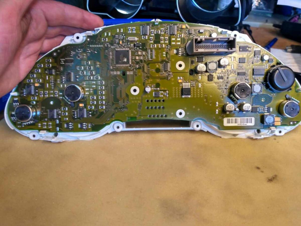

Проблема-не горит левый поворот. (только в панели) При тесте так же не загорается.

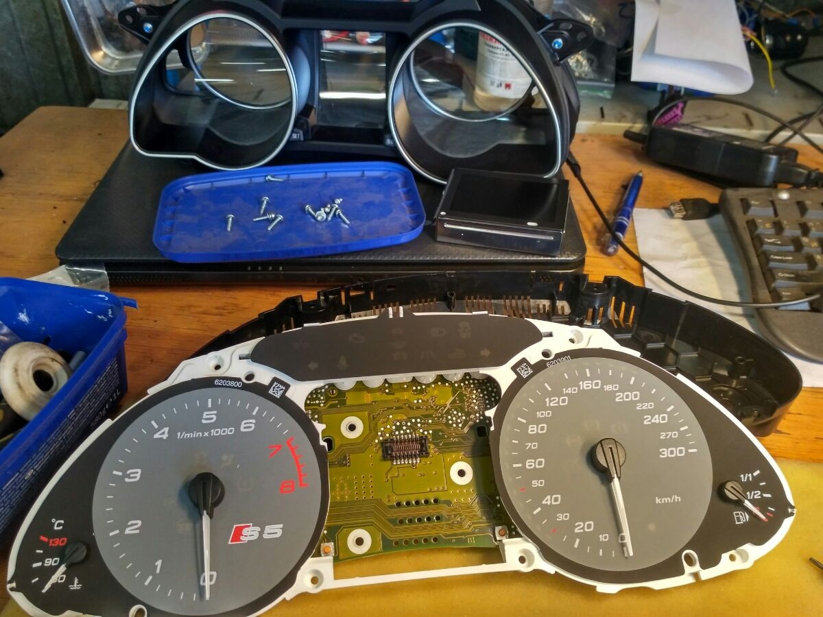

При разборке уперся в стрелки. Панели не мой основной профиль, поэтому перестраховываюсь, спрашивая))
Как здесь стрелки идут, есть ли нюансы?

Судя по стрелам и моторам,особых проблем быть не должно.Дергай смело.
https://www.auto-bk.ru/forum/topic/80836-audi-s5-2010-%D1%80%D0%B5%D0%BC%D0%BE%D0%BD%D1%82-%D0%BF%D0%B0%D0%BD%D0%B5%D0%BB%D0%B8/#findComment-1063309
Попробовал вилкой сдернуть-стрелка даже не шевелится!
С проворотом то же не идет. Хотя особо не усердствовал.

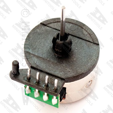

Мотор стоит SA20S36F-001
Так все таки-крутить или тянуть?

Все, задача решена!)))
Набрался смелости, снял с проворотом.

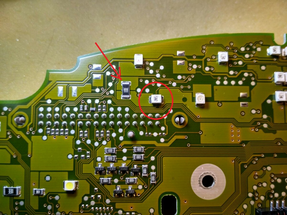

Виновник проблемы-резистор. В обрыве.
Заменил-светодиод заработал.
