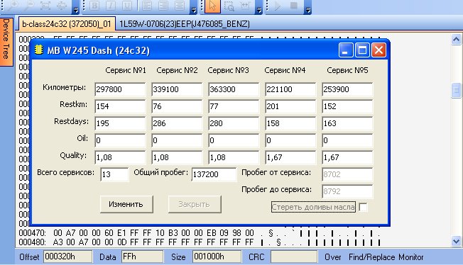

добрый день , ребята подскажите машинка возвращает пробег где я косанул??? первые два дампа замок ,вторые панель ,авто дизель 2009год
1L59W-0706(23)EEP(J476085_BENZ).BIN
1L59W-0706(25)EEP(J476085_BENZ) 0.BIN
b-class24c32 (372050).bin
b-class24c32 (372050)_01.bin
Основной косяк ИМХО в замке... хотя доска тоже не совсем чисто  поправлена...

замок не правильно занулен + возможно сосет пробег из защелки, было такое на 169-м.
не встречал в защелках дубля, а занулял прогером r470
перепроверил и тахой и ноем дает тоже самое что и сделал r270 строка 410 470 480
