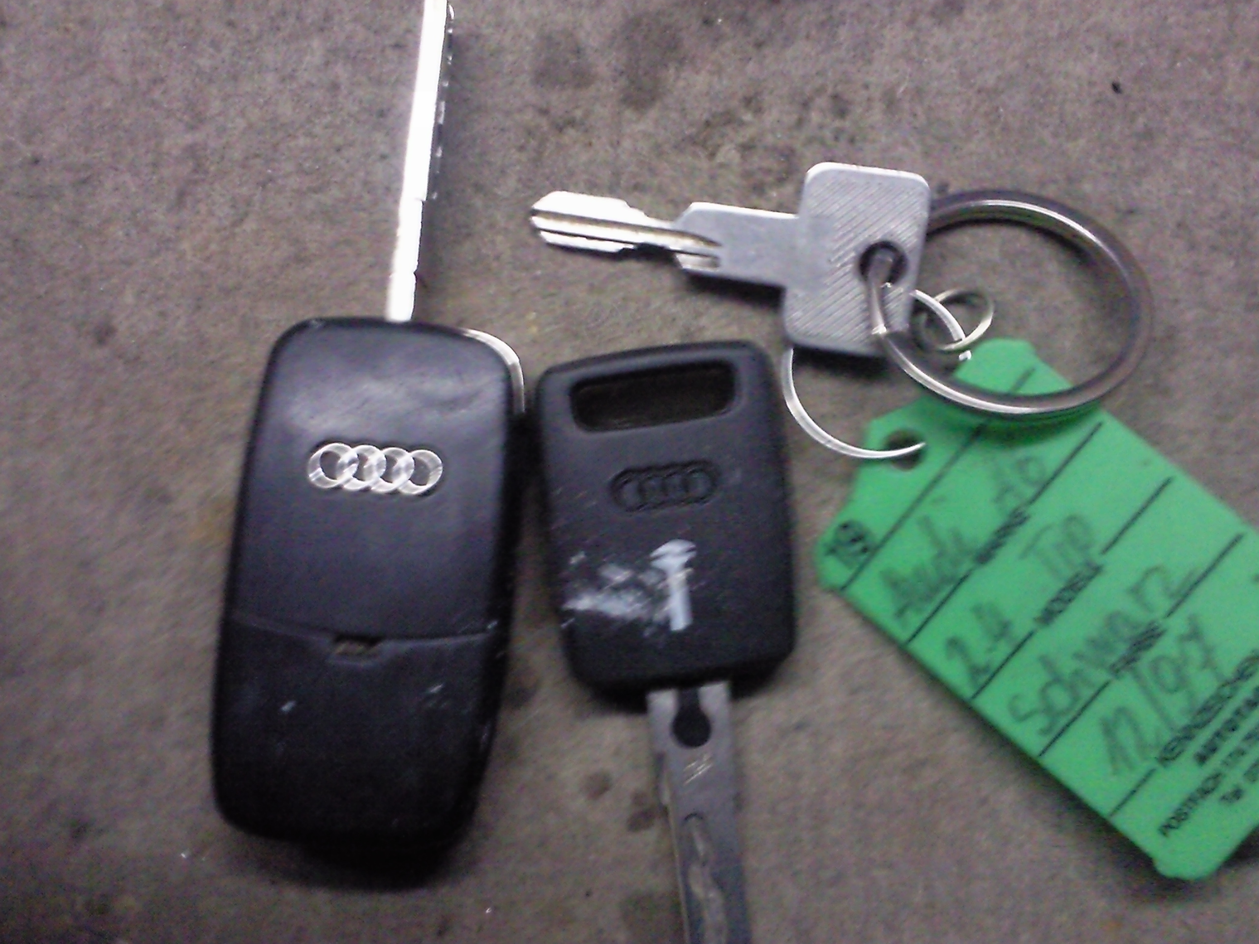

у кого какие мысли? какая взаимосвязь тут и иммо и зарядка вот что есть из ключей

может есть смысл прописать ключи по новой?
как логин выдернуть у нее? там в приборке?
интересно у меня получится логин выдернуть так там лампа иммо горит по жизни так сказал хозяин
А чё париться если хозяину всё_равно, похоже, что приборка помирает. есть там проц MEGAMOS его смотри :post-3:

все нормальна проблема оказалась в еепромке когда вскрыли обалдели кто там такие сопли напаял да и еще на панельках с проводками заказал заменил прописал по новой ключь тачка поехала !
