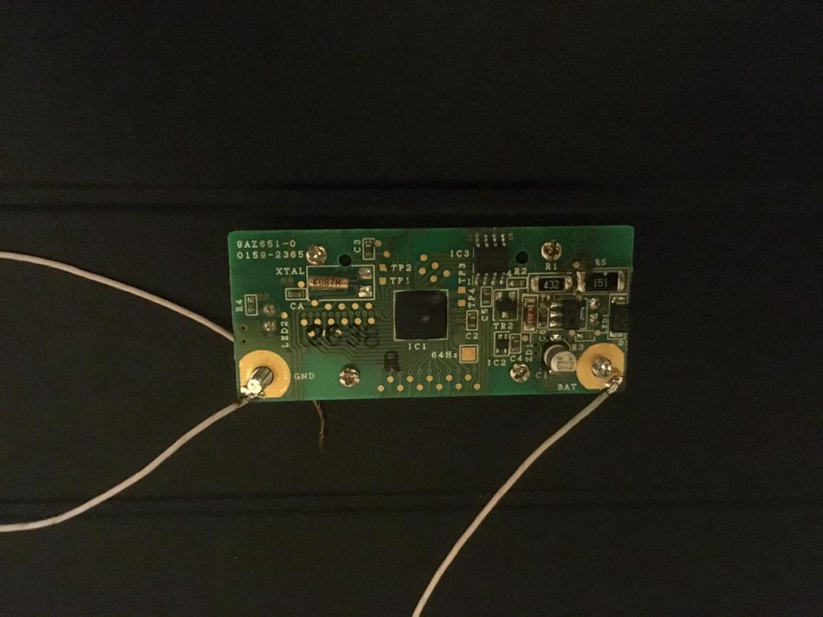

Привезли щиток. Сдул LC46. Ни апрог+ ниУПА сдутую мксх как 93с46 не прочитали. Даже впаял уже в адаптер. При впайке её обратно часы индицируются. Без мксх показывает 0.0 Взял чистую новую 93с46 и залил дамп Сан Саныча с такого же будильника- итог 0.0. Толи лыжи не едут, то ли я...
rotated?
Изменено пользователем balodiya
судя по кондеру у второй ноги - rotated, посмотрите внимательно по питанию, распиновку rotated скинул выше
хотя iprog кажется их поддерживает
Сделано. От души!!!. Сергей, удалите тему чтоб не увидели... Итак цены никакие...
Изменено пользователем Чеснок

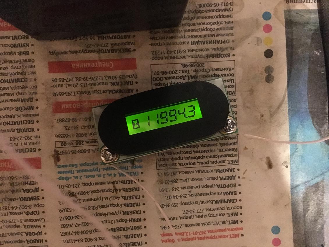

Добрый день. Такая же панель Погрузчик Komatsu FD35AT-16 2007 на LC46 rotated. Проверьте пожалуйста дамп на адекватность. Попробовал считать новым тетрисом, есть вопросы по работе с eeprom, поэтому прошу проверить. Спасибо.
Еще вопрос по питанию. Автор в теме подключал питание, это 12 вольт?
KOMATSU18054.bin
Изменено пользователем denis0570
Это 12 вольт )))
Это 12 вольт )))
спс,) а дамп норм?
Киньте дамп Сергею. Он Вам пересчитает
первый дамп кривой. Внутрисхемно этот конченный тетрис херит первые байты, в данном случае 7. Выпаял считал и все норм.
Я х@@ю от хозяев техники... спрашиваю сколько часов было, говорит 18000, подключил питание 9000)))
