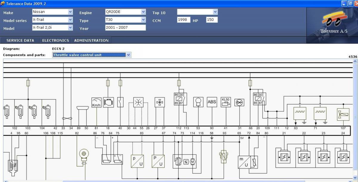

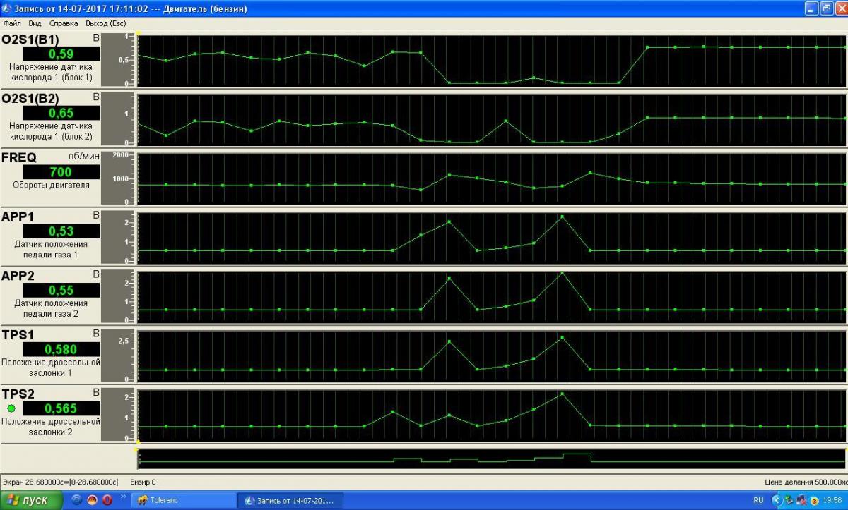

На педаль не реагирует, обороты 1000-1500. Ошибка была бедная смесь. На моторе дроссельной заслонки 0 вольт. Провода прозвонил. При включении зажигания на 113 пине ЭБУ есть +12 в. На 114 и 116 0 вольт. Получается неисправность в ЭБУ? Кто сталкивался?

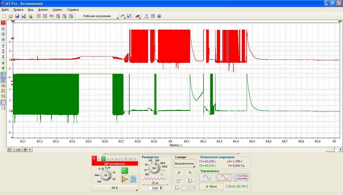

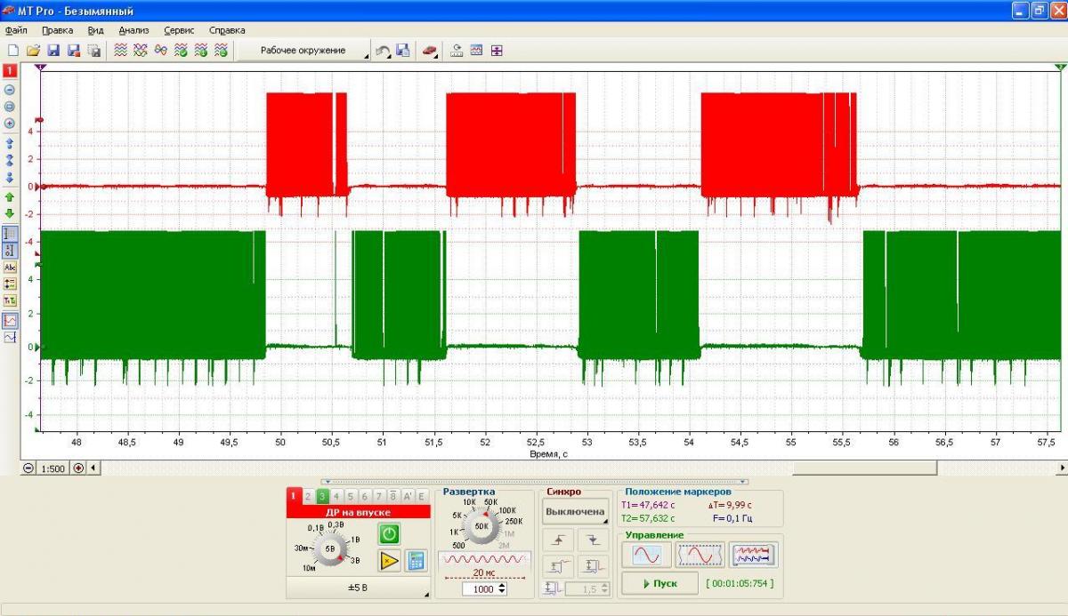

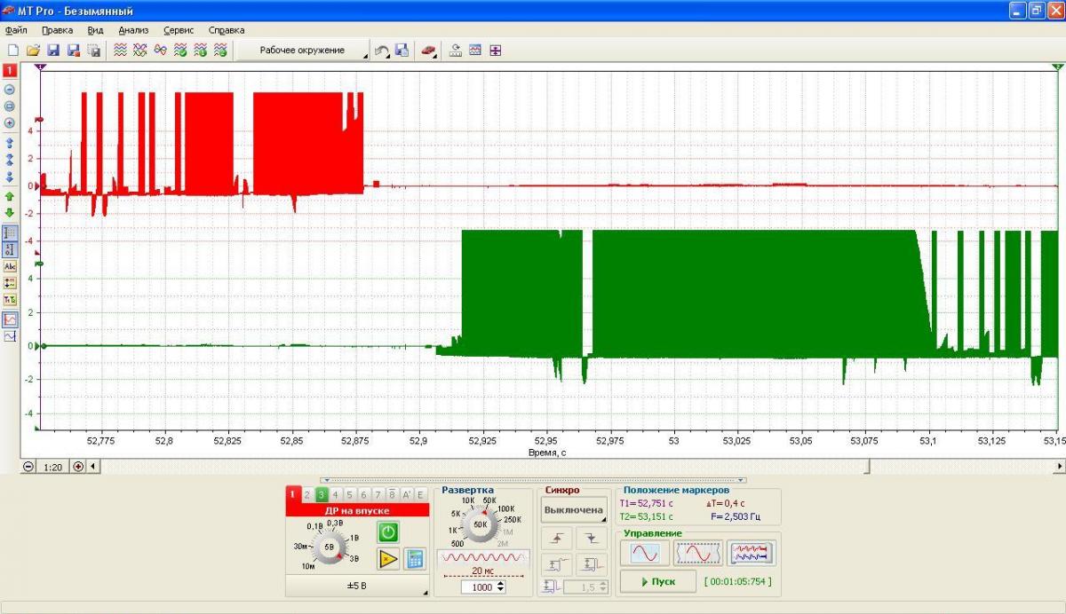

При запуске появляется управление на мотор ДЗ. Встал осцилом на пины мотора ДЗ. Вот такой сигнал. Мотор на ХХ работает ровно. Начинаешь плавно прибавлять газ, обороты прибавляются под 2000 и сбрасываются до 500-700, отпускаешь педаль, становятся 1000. Без ДМРВ то заведется, то нет. Без него обороты набирает до 2500, но работает волнами. При вкл. зажигании напряжение ДМРВ 1,2 в, на ХХ 1,3-1,4 в, при оборотах 1600 - до 2,0 в.

Бедная смесь может быть из-за неадекватной работы ДМРВ или из-за низкого давления топлива
Попробуйте снять крышку на приводе дросселя  и приоткрыть ДЗ пальцем. Должны измениться данные с ДМРВ, и, соответственно, длительность импульса на  форсунки. Если данные не меняются - проверяйте ДМРВ, если меняются - смотрите давление

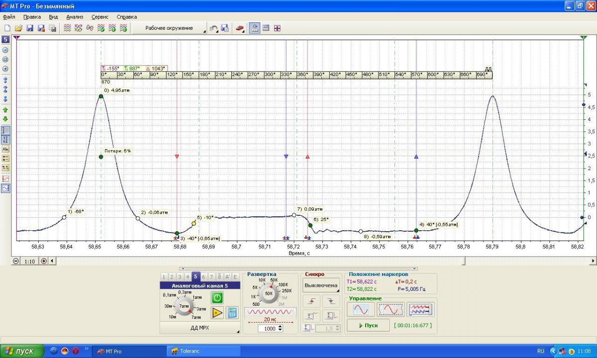

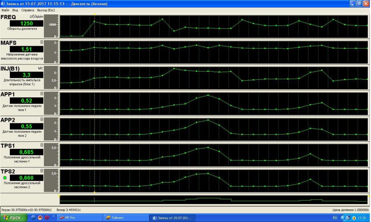

Датчик давления в 1-ом. Метки в норме. Параметры записал.

Дмрв там вроде похож на вазовский бош .1.2 в много. Попробуй 037 поставить. И  адаптировать конечно
Изменено пользователем viah
Да, поставил ВАЗ, все ок.

Смотри АЦП при вкл зажигании (двигатель не работает) должно быть 0.9в-1.01 в
при хх             750   об  должно быть  АЦП  1.6-1.8 в
при нагрузке  2000 об  должно быть АЦП  2.4 в
при нагрузке  4000 об  должно быть АЦП  4 в
