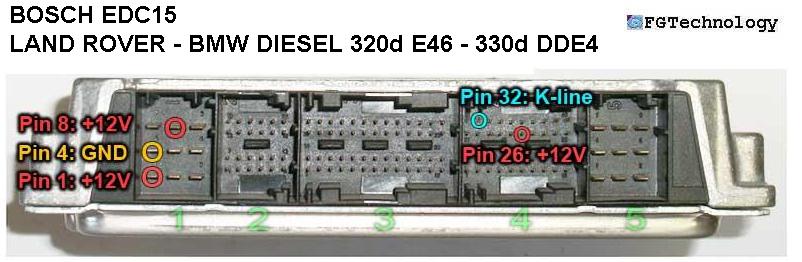

Опубликовано 14 июля, 20178 г. Автор Сижу с телефона, нет возможности кинуть Прога должна быть устоновлена на диск с, заходишь и смотришь пдф файл, как папка называется на память не помню, но она там есть, смотрите внимательней Спс , уже разобрался. Старая добрая галя как автомат Калашникова в нужный момент. Не КТМ 100, не К-TAG 7.020, а именно галя Ну ладно это все лирика , вдруг кому пригодится подключение для DDE4.
