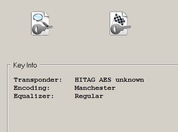

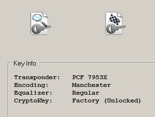

так вот имеются 2 типа новых ключей - см.фото - какой из них ? или, может, они оба подойдут ?
может у кого-то есть конкретно ключ от ниссан теано с 2014 года который пошел, чтобы его прочитать (желательно Тангой) ?
Изменено пользователем Sebbat
Если у тебя Teana в новом кузове, там 7953.
то есть как на 1 фото ? а не подойдет ли второй вариант ?
походу надо пробовать оба..
Нет не подойдет, потому что AES в новом Х Треил и Кошкай.
понял, спасибо !
