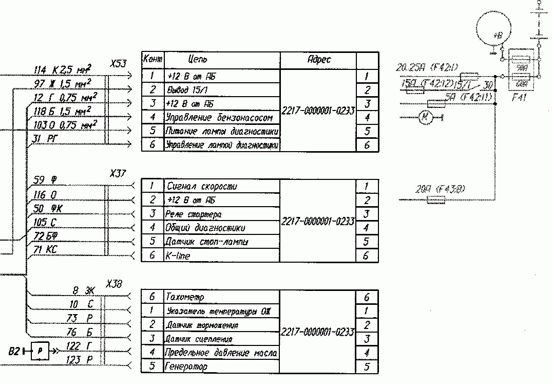

goga01130 Опубликовано 17 июля, 2017 Опубликовано 17 июля, 2017 в общем у давнего клиента такая проблема, машина заводится нормально работает но при нажатии на тормоз глохнет причем в этот момент рвется связь с эбу, если отключить фишку на лягухе связь вообще пропадает и машина не заводится хотя чек и приборка горят, может кто сталкивался куда копать? тупо всю проводку шерудить на кз, сначало думал вакуумник, но не он точно,шланг отцеплял и глушил вход на впускном коллекторе, поиск пока результатов не дал! может кто сталкивался
yalymka Опубликовано 17 июля, 2017 Опубликовано 17 июля, 2017 на лягушку правильные провода подключены ?
goga01130 Опубликовано 17 июля, 2017 Автор Опубликовано 17 июля, 2017 ну хозяин дед в электрике не шарит, он туда не лазел, фишка штатная, неправильно не подключишь, направляйки не дадут, все в норме, по диагнозе по датчикам тормоза показывает 1 не нажат второй нажат,думал сама лягуха но при отключении рвется связь
wasilkov Опубликовано 18 июля, 2017 Опубликовано 18 июля, 2017 Подключи к-лайн напрямую к мозгам. Питание адаптера с акб. Скорее всего было замыкание в жгутах и проводка слиплась где то. Проверь питания на предохранителях, Не пропадают ли при нажатии педали. Так же проверь на отсутствие нештатных перемычек под капотом на разъемах, соединяющих моторный жгут и проводку кабины. Прозвони по наличию питания в момент нажатия на педаль на тех же разъемах.
smartcar057 Опубликовано 18 июля, 2017 Опубликовано 18 июля, 2017 Я бы с масс начал Ими бы и закончил.
