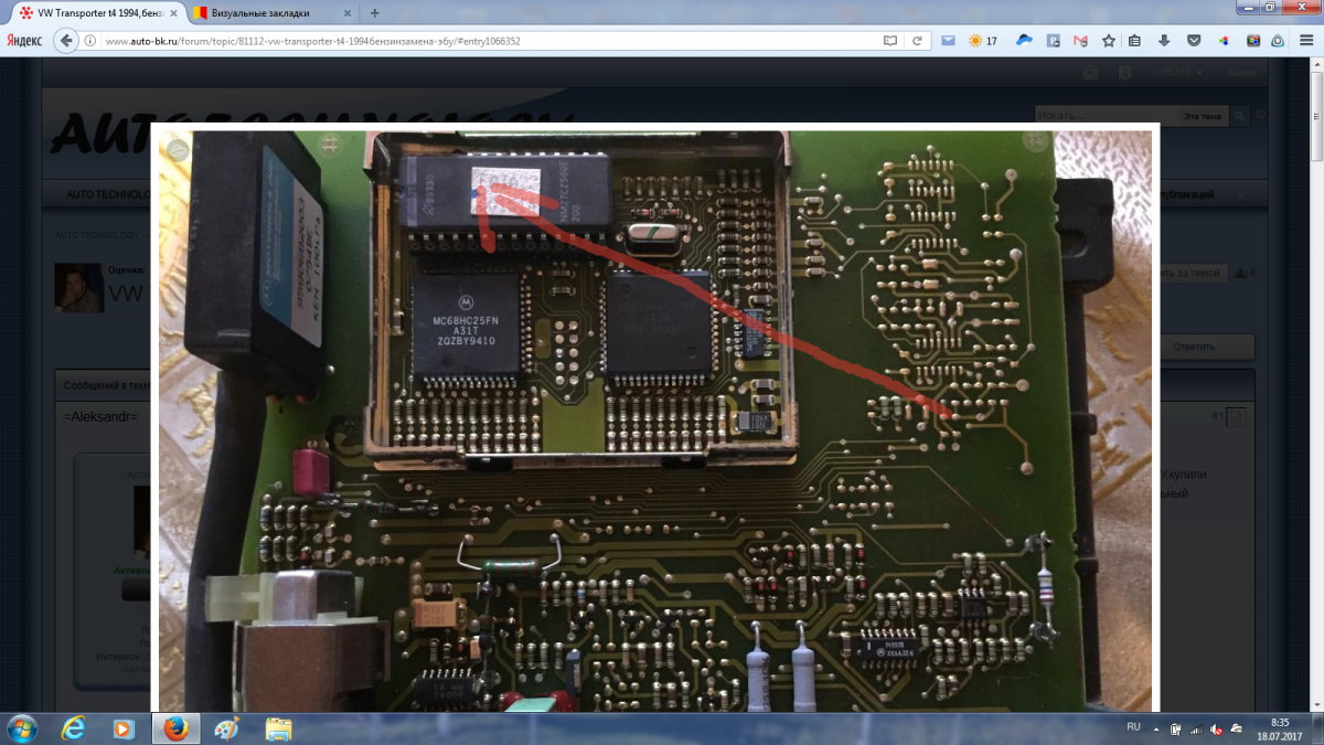

Добрый день,сгорел ЭБУ Siemens 5WR4092  044906022M из-за слета массы,блока иммо в машине нет,К-линия идет от разъема диагностики напрямую в ЭБУ,купили аналогичный блок,только разница в последней букве 044906022R,машинка заводится и тут же глохнет,ошибка по иммобилайзеру,пробовал вешать самодельный эмулятор,не помогло.,заказал с сайта,такая же беда,решил перепаять только не знаю что,где хранится информация об иммобилайзере?
Похоже в моторолке)
Феном перекинь с оригинала.
там их две,левая и правая
А не легче синхронизировать и ключи прописать
на машине никогда не было иммо,это только проводку менять под иммобилайзер и все остальное.
С маской : A31T

завтра попробую перепаять
Моторола тут ни при делах,перекиньте 27с256 и получится у вас не R а М. :bux:
вот эту перекинь или считай ее содержимое сотри ее да вот что она стирается только ультрафиолетом присылай ее содержимое поправлю тебе
первым делом перекидывал ее,безрезультатно
информация об иммобилайзере я так понимаю в моторолле MC68HC11A1FN?
менял местами обе моторолки,безрезультатно,хотел прочитать прогером MC68HC11A1FN не получилось,а эмулятор на них не прокатит?может тот эмулятор что я покупал нерабочий.
Эммуль там 100% работать должен!
