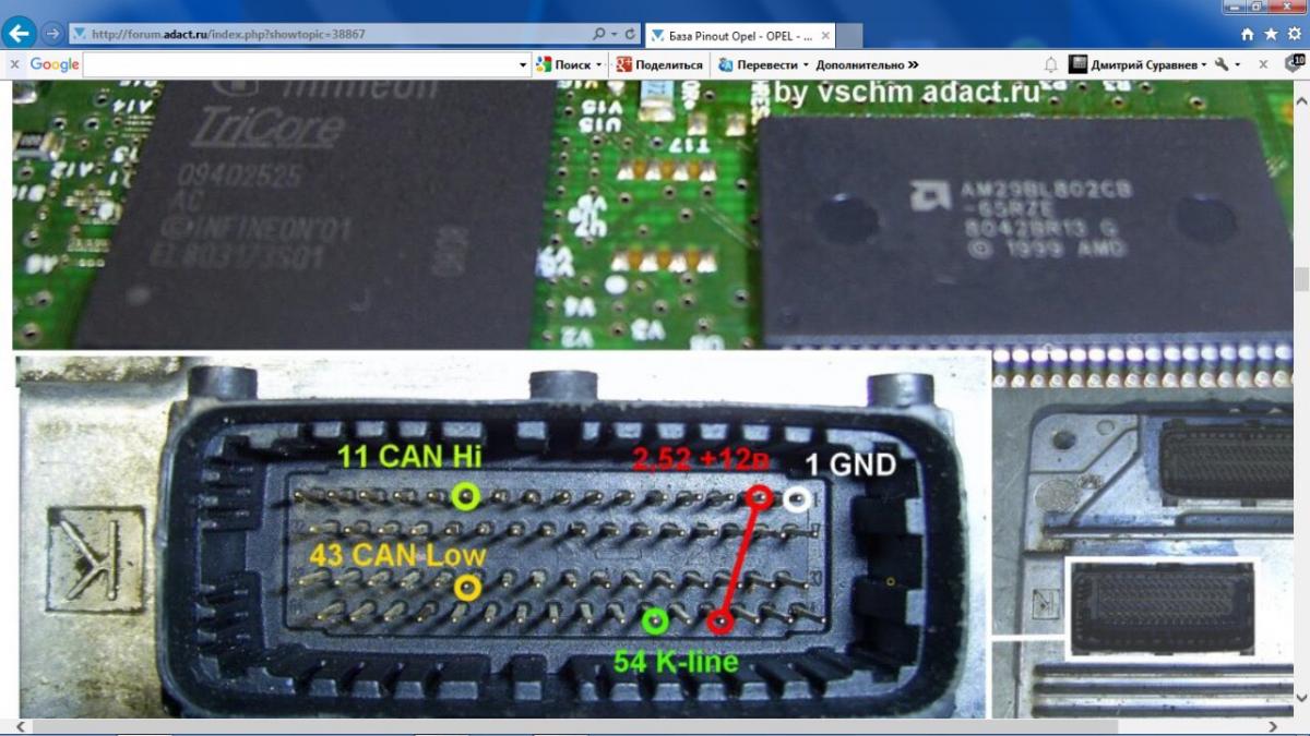

добрый вечер, opel astra h mt35e  после репрога лег , не отвечает. есть flash считанная кесом . хочу перевести в бут режим но не могу понять что за трикор стоит. надпис 09402525  !! помогите кто сталкивался!
фото процессора
Как пробуеш, давай фотку.
Изменено пользователем КОМАР Е М
как на картинке подключаю .  пробовал кесом на столе сделать рековери , не получается. что там за проц стоит?
Нашёл в интернете что какой-то из первых трикоре. Но какой не где не пишут , да он и на шарах непонятно как переводить в boot
А там случаем все не во флеши ли
внешнюю флэш в прогер и вперед.
недавно привозили уваленный после чиплоадера
С удовольствие но капельки нет по эту флешь. Я знаю что с внешним без проблем , но теоретически через бут должно все решаться , нужно знать что за трикор и точку перевода в боот,!

Где-то проскакивала инфа о том, что бут пин находится с обратной стороны платы ( а где именно-секрет похоже).... распаивать разъемы хлопотное занятие. Плюс плата на хорошем герметике.
Проще найти панельку ( под ТЛ866 например, он берет эту флеш.). Корпус SOP56 помоему....
Как выше писали- все во флеши, скорее всего затерли область еепром....Нужен фулл, флешку в прогер и под привязку.

как и сказали нашел панельку нужен фулл, FA_FKHV_D07007_Z16XE1_A0400002   у кого есть откликнитесь!

Спасибо за помощь. там фокус в том что во флеше лежит и кар пас и калибровки. те при замне флеша нужно знать кар пас того флеша который кладешь!
верно, но хотя-бы блок выйдет на связь-если все пройдет ровно))) а кар пас дернуть карпрогом можно или абритусом или кто нибудь тут может поможет!

проблема решена через внешний программатор, всем спасибо!
