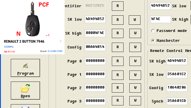

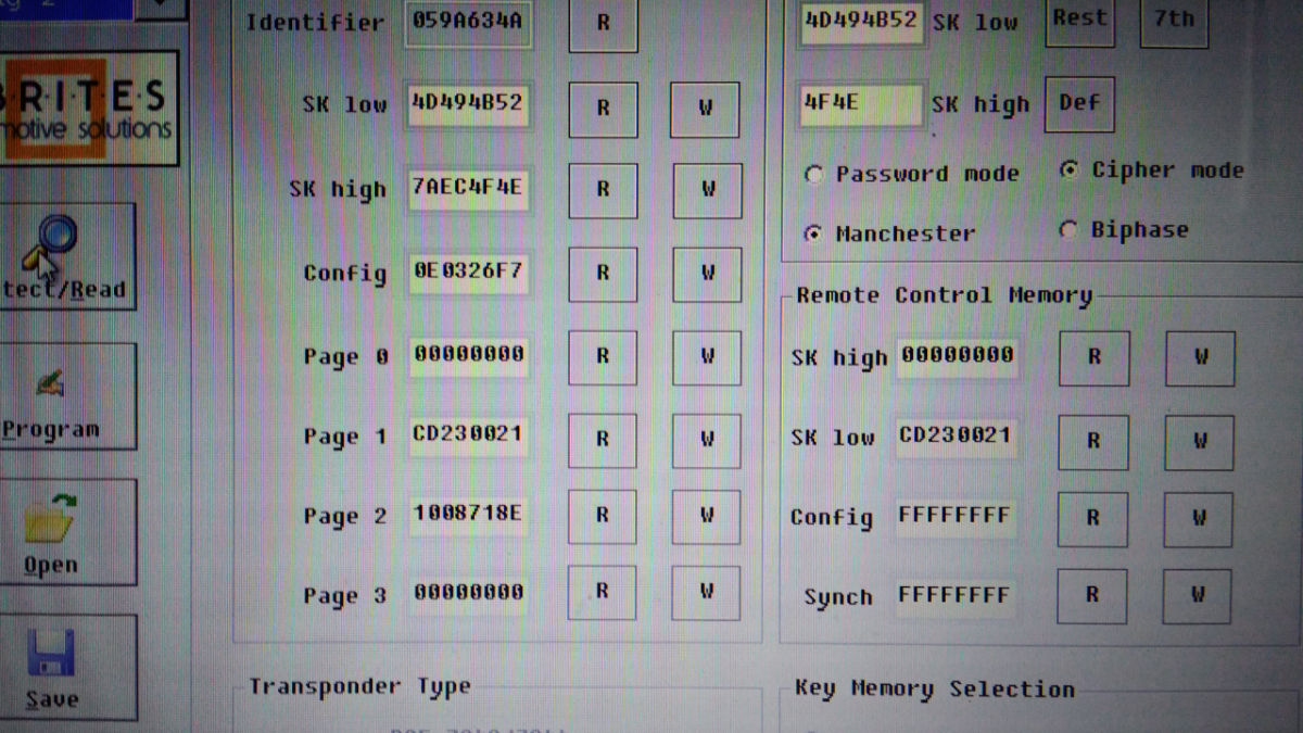

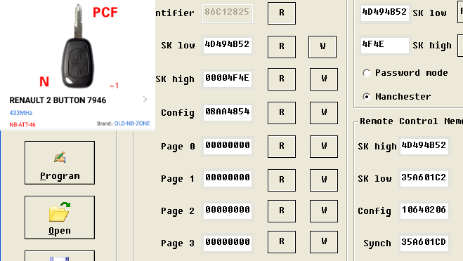

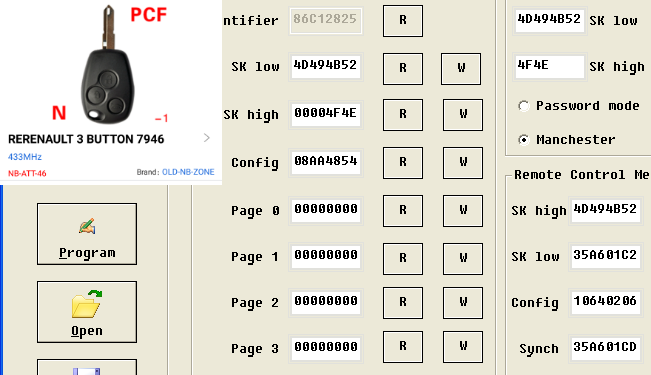

Попробовал прочитать пейджи кейтулом у "подготовленного" 7946 под рено. Ремоутами там и не пахнет. Надо руками писать их самому. Косоглазые поделки. Причём друг у друга тырят. Первая картинка у ключа под ларгус, вторая-это то что китайцы творят. Вообщем, допиливаем ручками, если охота результат.
Как я понял есть два основных конфига 10 64 02 06 и 10 08 71 8E в программе keydy они оба присутствуют по идее должен подходить 10 08 71 8E но увы не работает.
Может процедуру ручную надо сделать, чтоб кнопки заработали. Типа, жмешь кнопку на консоли, ключ зажигание, потом кнопку пульта. Точно не помню.
Там есть один момент интересный после генерации пульта конфиг чипа имеет 08 после того как нажал на кнопку на пульте он становится 0E, может надо до прописки нажать на кнопку или на оборот не жать я вот не помню при прописки жал или нет на кнопки пока в руках держал.

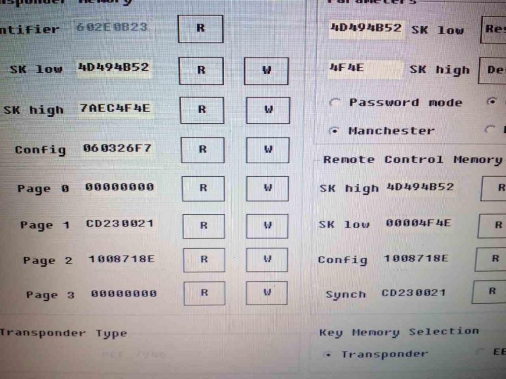

Неплохо бы пейджи выложить после подготовки. Сразу ясно будет где косяк, а то как муха о стекло можно биться, долго
Пейджи.
