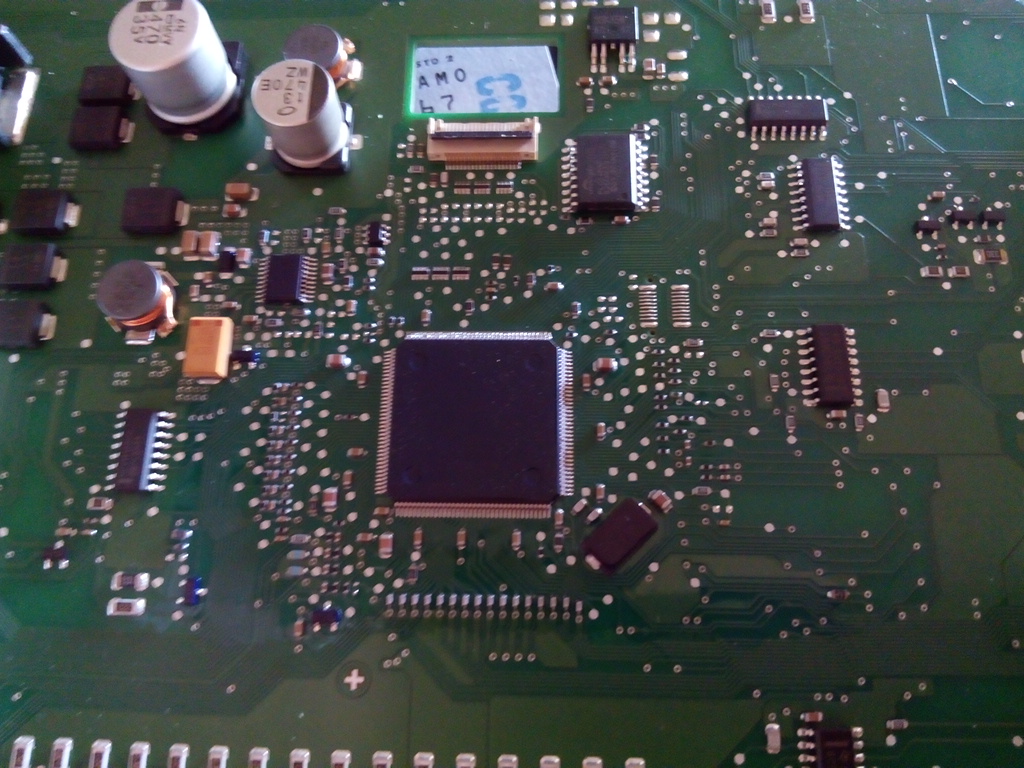

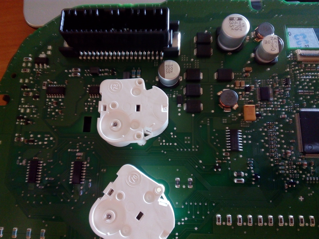

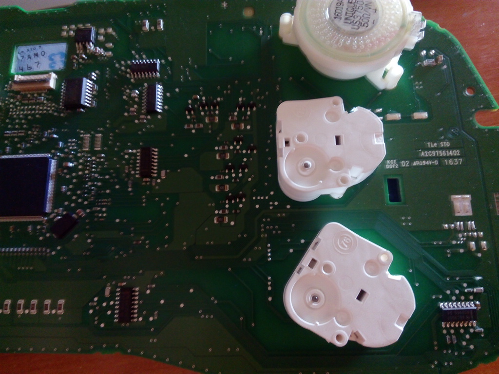

Опубликовано 25 июля, 20178 г. Попало мне ето спидометре внутри толко проц NEC 70F3526 нет никаких микрухи епром,знаю что через ОБД делаетса но у мея нету такое скажите на столе можно в ручки сделаетса ето?

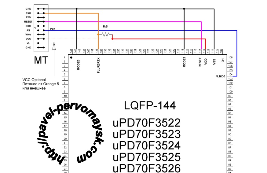

Опубликовано 25 июля, 20178 г. Автор Прогер рядом делают... Спасибо но не могу найдти подключение к ето проце.Если иммете скините пожалуйста.

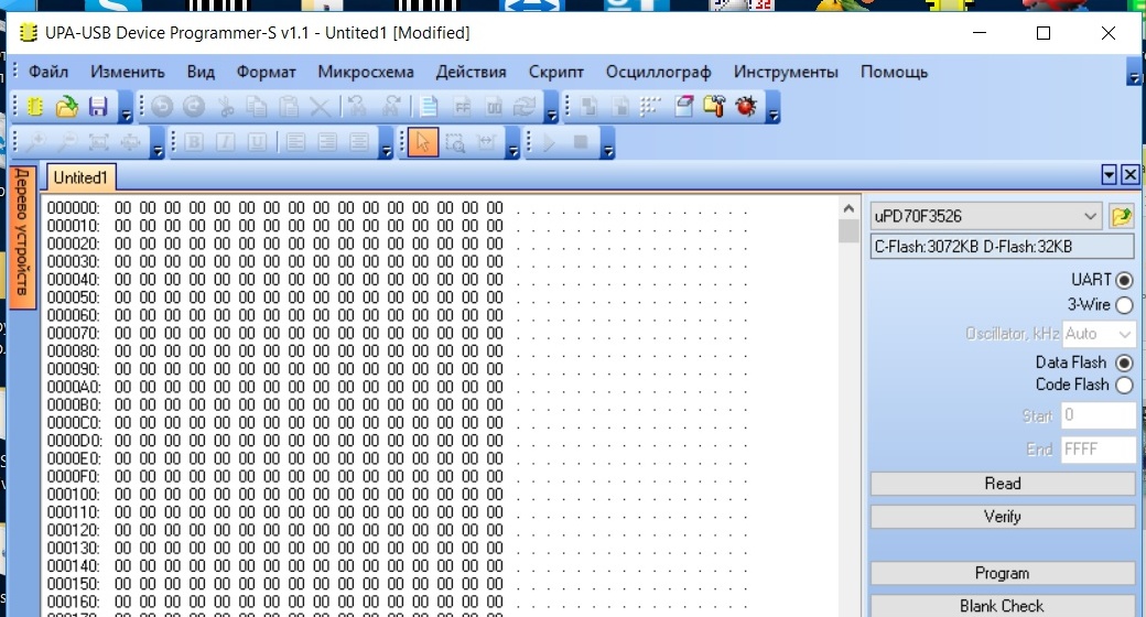

Опубликовано 26 июля, 20178 г. Автор Думаю Павел не обидеться :) Хоть и другой прогер, но.... Спасибо сегодня попробоват считат етот проц.
