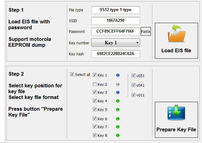

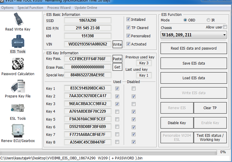

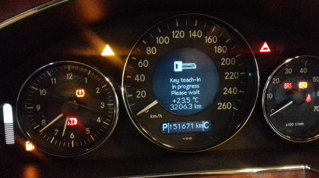

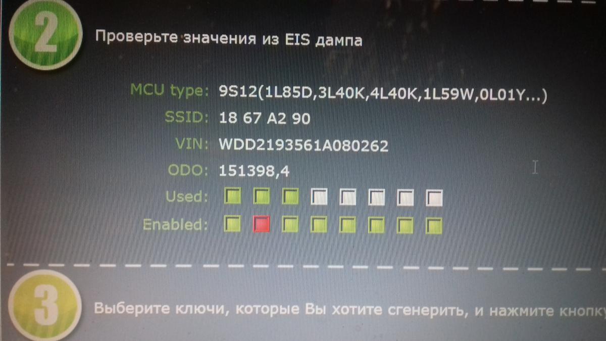

Опубликовано 28 июля, 20178 г. Приехал клиент сделать второй ключ, после прочитки дампа и подгрузки в кальк, видно что в машине открыты только два ключа. ключ номер один у хозяина и ключ номер три юзаный потерян. по словам хозяина он так и купил авто. скорей всего преведущий хозяин с гореча закрыл не только потеряный второй, но и остальные не юзаные.Сгенерировал два ключа и записал как третий, машина ключ активирует на половину( защелка отрабатывае,прибарку зажигает,радиоканал срабатывает, приборка пишет что подождите ключ адаптируется. и на этом все ) я слышал что на юзаной позицыи не всегда ключи адекватно работают,да я всегда и писал на чистые места.ключи расчитывали на трех разных кальках , результат одинаковый. У кого-нибудь есть кальк для открытия ключей на этот замок. если нужна компенсация, то озвучте ее. CLS 320 2006 ( open kl 1+3 ).bin

Опубликовано 28 июля, 20178 г. залей и делай обычным методомДолжен проглатитьзащелку не надо трогатьПрога что показала ??? Изменено 28 июля, 20178 г. пользователем u-vovchika
Опубликовано 28 июля, 20178 г. Автор залей и делай обычным методом Должен проглатить защелку не надо трогать Прога что показала ??? все ок, остается ждать авто

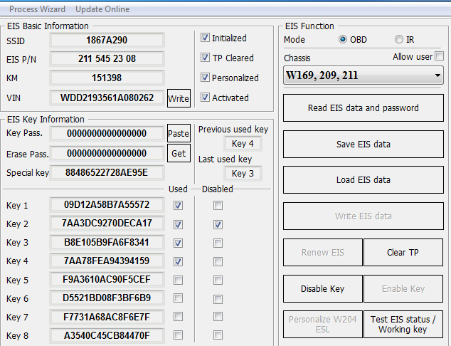

Опубликовано 28 июля, 20178 г. Автор Дамп залил, ключи сгенерировал. защелка тоже играет роль по ходу. ключь замком виден,но защелку не отпускает. работает только радиоконал. и как назло эммуляторы закончились, чтобы проверить свои предположения. следующий вопрос. если прочитать защелку и там я надеюсь моторолла, можно и там открыть ключи
Опубликовано 28 июля, 20178 г. Если ключи блокировали старухой то они и в защелке и в моторник заблокированы

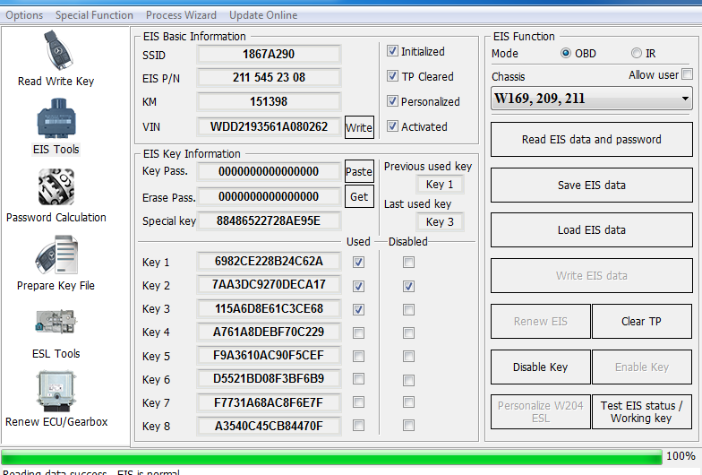

Опубликовано 28 июля, 20178 г. Автор подвезли эмуль, подключил по мануалу, замок проворачивается но старта нет. соиденил два плюса как на вито на фишки защелки и авто стало заводится. при первом ключе ошибок нет, а с четвертым заводится но на щитке ошибка по ключу. дайте совет куда еще капнуть Если ключи блокировали старухой то они и в защелке и в моторник заблокированы как это можно победить

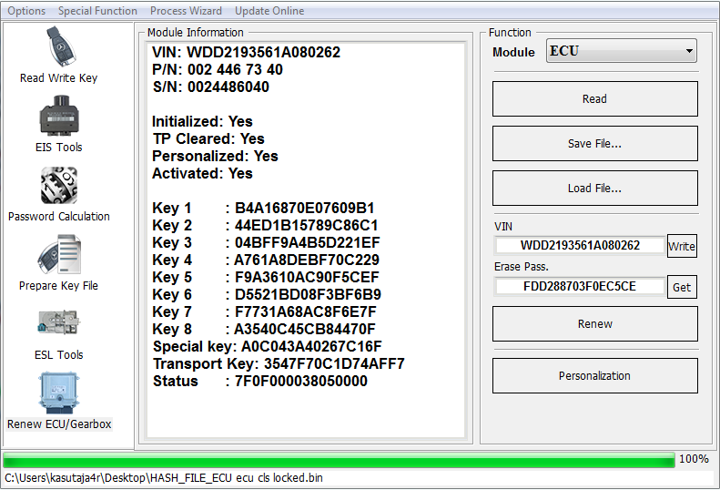

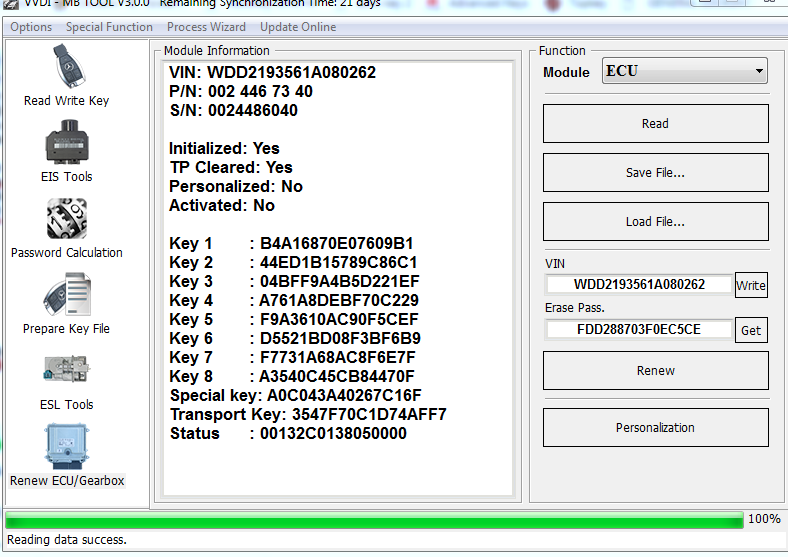

Опубликовано 2 августа, 20178 г. Автор тему можно закрыть, авто собрали в кучу, ключ прописал. u-vovchika спасибо за помощь при открымие ключей в замке,MASTER CLASS спасибо за обнуление защелки. но после этих монипуляцый с ключем номер один авто заводилось, а с четвертым нет, пришлось старом делать привязку защелки, пришлось делать Virgin моторник и также старом привязывать. после этого авто стало запускаться на обоих ключах,но при запуске на четвертом на щитке горела ошибка по ключу. оказалось что ключи еще в коробке прописаны,после обнуления коробки и заново ее привязки, все стало как надо. всем спасибоHASH_FILE_ECU ecu cls locked.bin HASH_FILE_ECU RENEW.bin
