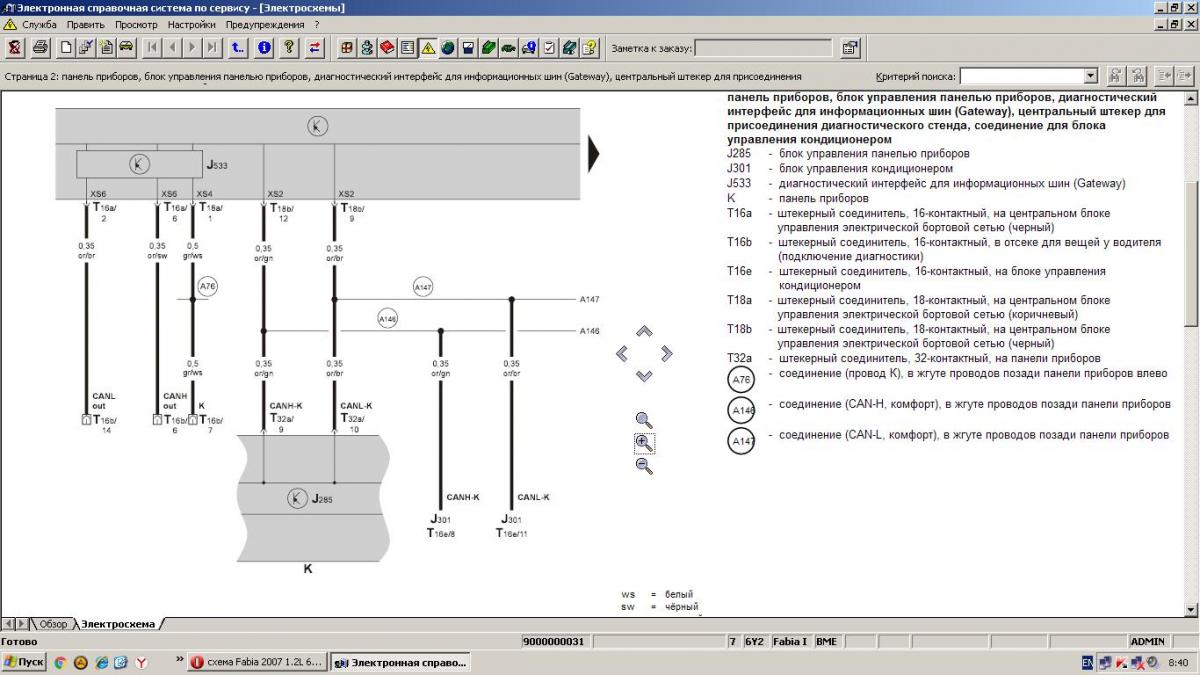

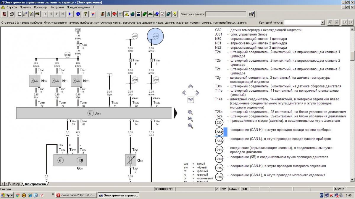

народ у кого установлена эльза скиньте пожалуйста схему CAN, шлюза, приборки, моторника. попала молния. все вынесло. диагностика кроме шлюза молчит.
спасибо за отклик но  чуть не стыкуется. у меня на приборке CAN 7-8. и не видно где питание на шлюз. полагаю что CAN моторника идет на CAN  приборки? и куда еще кроме шлюза идет К линия
