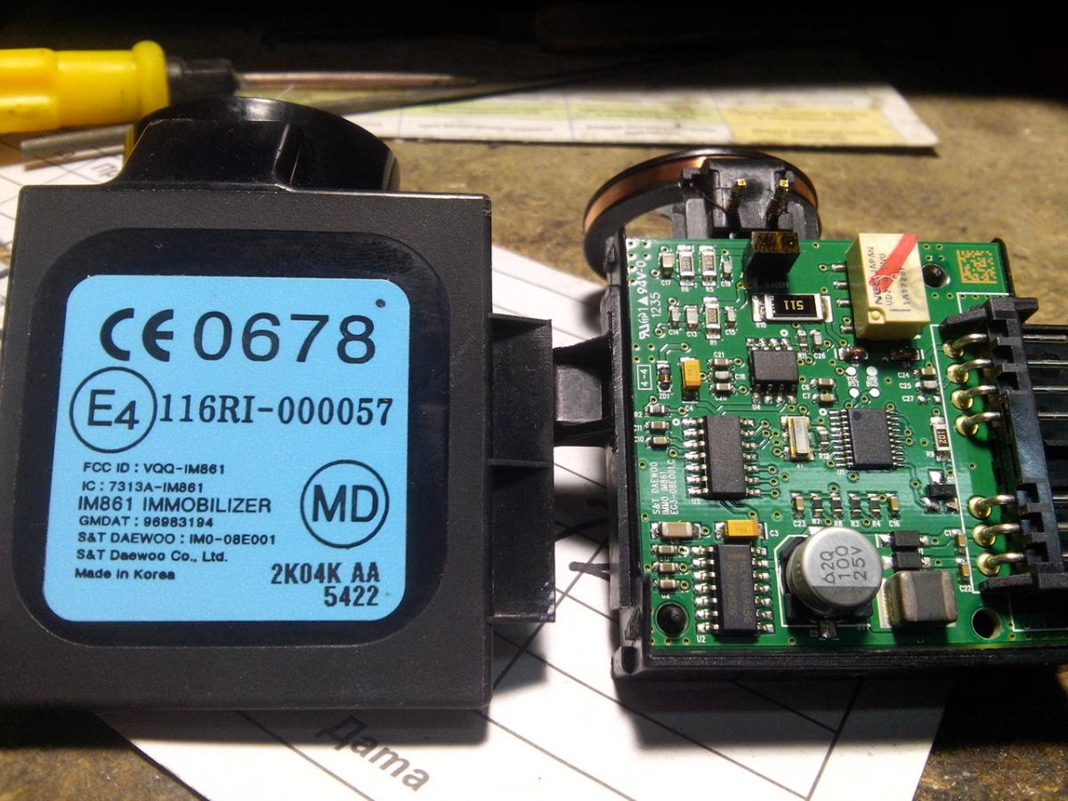

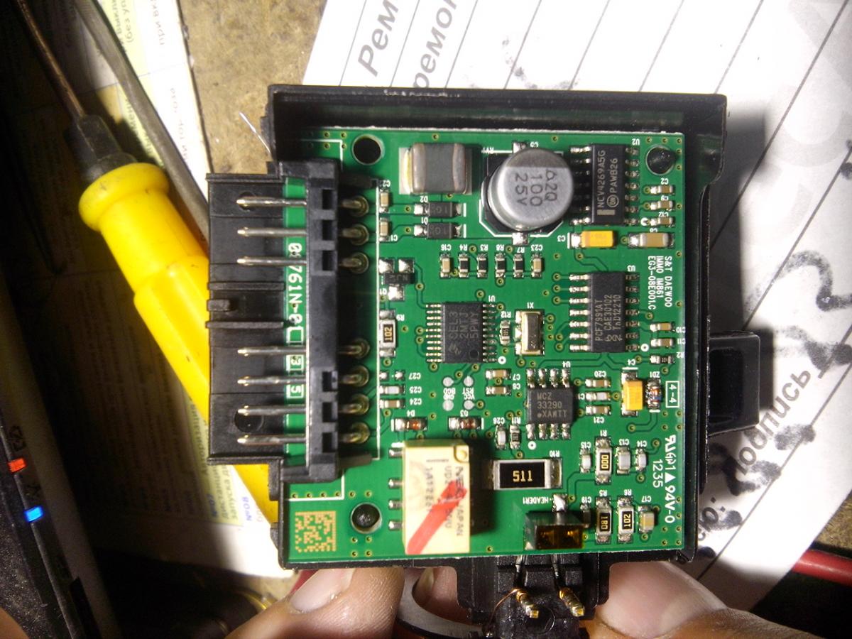

 добрый вечер коллеги, достался авто корейской сборки, всм как в обычных отсутствует. стоит иммо на замке зажигания с синей наклейкой. епрома 93с56 нет в нем, как с этим чудом бороться? похожа на епром которая  mcz 33290 и какой чип нужен для этого авто? лампочка иммо стоит на передней консоли возле часов, при снятии иммо,лампочка тухнет
я 16ти ножковую невижу здесь, 20ти ножковая и как я понимаю через танго можно и непробовать?через обд

Могу ошибаться, о скорей всего 48 стоит. И вроде 93с56. На фотке 8-и ногая не она случайно?
сори. фотку не внимательно посмотрел. 8 ногая не она.
ошибаешся, не она.
Не,Славик все правильно сказал че там,вроде как оранж читает этот проц.

Дык мож там и есть хитаг,а не 8е :emot62:
скорей всего 8Е  нужен оригинал пишется Х100 без проблем ничего не снимая
