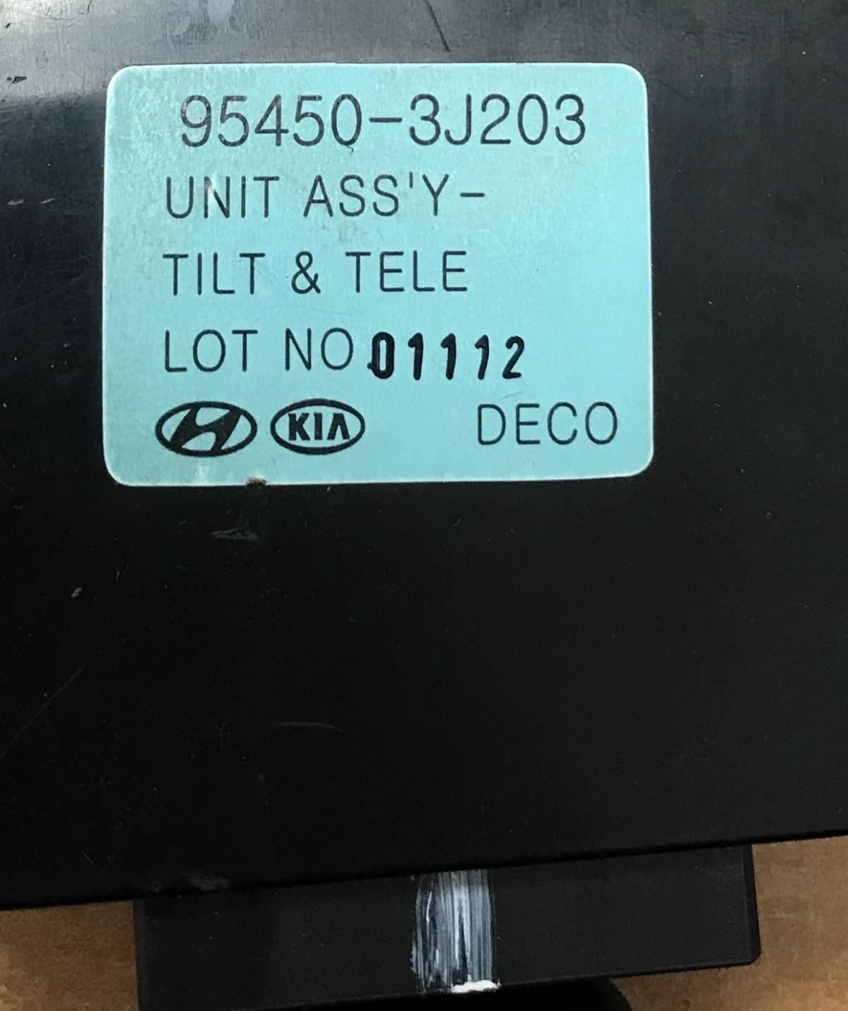

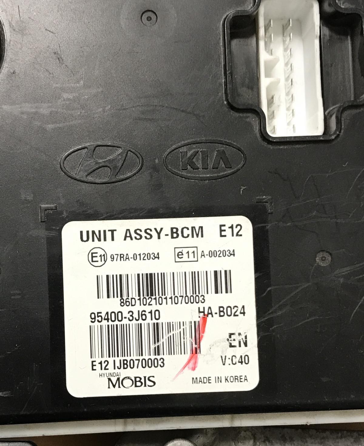

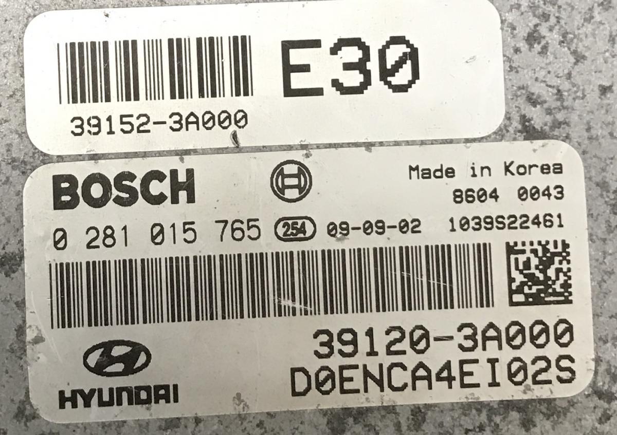

Hyundai ix55 2010 3л 139лс
клиент купил машину после дтп, родной эбу отсутствовал
купил бу эбу, снял комплект родной с машины и отправил все ко мне
машина далеко, надо делать с первого раза...
погуглив понял что можно бу блок сделать новым и при подключении он сам привяжется
ищу дамп нового блока.....
какие есть еще варианты по привязке бу блока на столе?
фото прилагаю

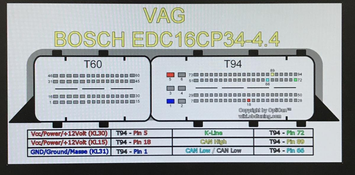

Всем привет
Есть у кого-нибудь распиновка блока? Что то мне не найти на просторах интернета ни чего, хочу на столе его подключить
Блок EDC16+ CP34 как я понял
Нашёл от вага, тот что на фото, блок не читается,не уверен в распиновке
Ерунда, он сам по себе не привяжется. Читаем новый блок и смотрим в дампе пин. Затем на авто ставим его в нейтраль и переписываем ключи с помощью родного пина от авто который рассчитываем по вину.

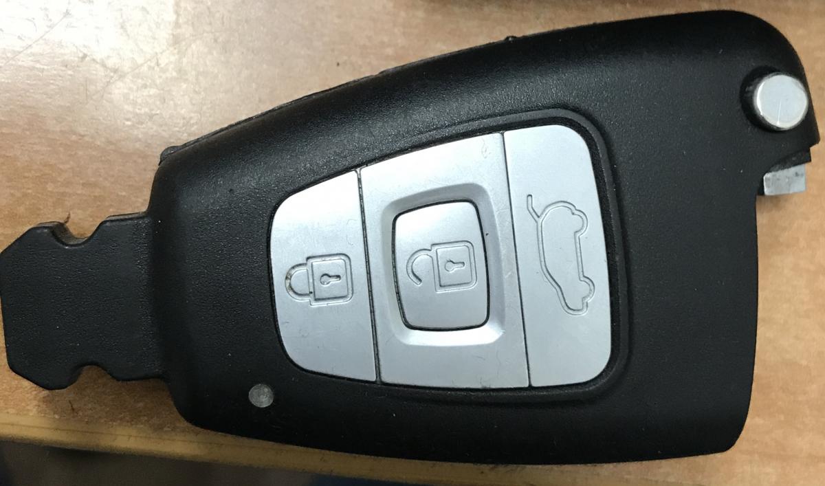

In the case of the vehicle equipped with immobilizer, perform "KEY TEACHING" procedure together (Refer to "IMMOBILIZER" in BE group).

пин виден в дампе? и вин?
Вам сказали в посте 3, что делать. Какой офф, вы о чём? Какие распиновки от вага-вы хотите флэш читать что ли? Если нечем прочесть епром  по розетке открывайте блок и епром читайте.
Блок (донор) по пин коду делаете новым(переводите его в нейтраль), затем привязываете ключи (родные) по пин коду авто(рассчитать по вину). И все должно получиться, сам по себе блок новый не привяжется
