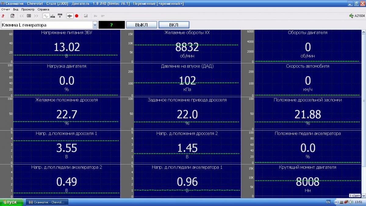

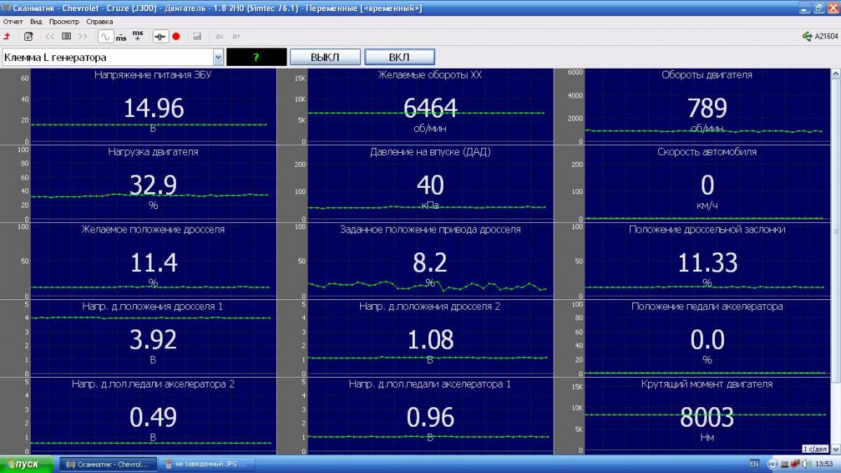

Опубликовано 9 августа, 20178 г. comment_1070586 Приехал круз,2012 1,8 автомат. У клиента были проблемы с генератором,перезаряд. После этого то авто не едет выше 60км ошибок нет, посмотрите параметры ожидаемые обороты хх, и положение дросселя это норм? Ссылка на комментарий https://www.auto-bk.ru/forum/topic/81517-cruze-2012-18-%D0%B0%D0%B2%D1%82%D0%BE%D0%BC%D0%B0%D1%82/ Поделиться на другие сайты Поделиться Поделиться сообщением
Опубликовано 9 августа, 20178 г. comment_1070595 с оборотами и с крутящим моментом сканматик явно пиздит.. Ссылка на комментарий https://www.auto-bk.ru/forum/topic/81517-cruze-2012-18-%D0%B0%D0%B2%D1%82%D0%BE%D0%BC%D0%B0%D1%82/#findComment-1070595 Поделиться на другие сайты Поделиться Поделиться сообщением

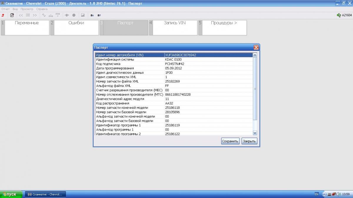

Опубликовано 9 августа, 20178 г. comment_1070673 ПО содержимому паспорта ЭБУ похоже, что это МТ-80 а не Simtek, и двигатель 1.6 A/T. Уточняйте правильность выбора. Ссылка на комментарий https://www.auto-bk.ru/forum/topic/81517-cruze-2012-18-%D0%B0%D0%B2%D1%82%D0%BE%D0%BC%D0%B0%D1%82/#findComment-1070673 Поделиться на другие сайты Поделиться Поделиться сообщением
Опубликовано 9 августа, 20178 г. Автор comment_1070684 Тоже верно, не посмотрел. МТ80.1 ,тут следующий вопрос возник, в произвольное время генератор выдает свыше 15 вольт, авто выше 60 не разгоняется. Генератор в узко специализированном сервисе проверялся на стенде, все норм. Дальше диагностическое разъема еще не смотрел, времени не было. То что шим проверить на самом генераторе, это само собой, но должна ли тачка в аварию впадать из за генератора, это реально? Изменено 9 августа, 20178 г. пользователем Alfcatt29 Ссылка на комментарий https://www.auto-bk.ru/forum/topic/81517-cruze-2012-18-%D0%B0%D0%B2%D1%82%D0%BE%D0%BC%D0%B0%D1%82/#findComment-1070684 Поделиться на другие сайты Поделиться Поделиться сообщением
Опубликовано 10 августа, 20178 г. comment_1070752 не проще ли его отключить на время теста Ссылка на комментарий https://www.auto-bk.ru/forum/topic/81517-cruze-2012-18-%D0%B0%D0%B2%D1%82%D0%BE%D0%BC%D0%B0%D1%82/#findComment-1070752 Поделиться на другие сайты Поделиться Поделиться сообщением
Опубликовано 10 августа, 20178 г. comment_1070766 Есть режимы в аварийном карте ПО АКПП пороги 9 вольт и 16 вольта. АКПП едет на одной передаче. Изменено 10 августа, 20178 г. пользователем dengdv Ссылка на комментарий https://www.auto-bk.ru/forum/topic/81517-cruze-2012-18-%D0%B0%D0%B2%D1%82%D0%BE%D0%BC%D0%B0%D1%82/#findComment-1070766 Поделиться на другие сайты Поделиться Поделиться сообщением
