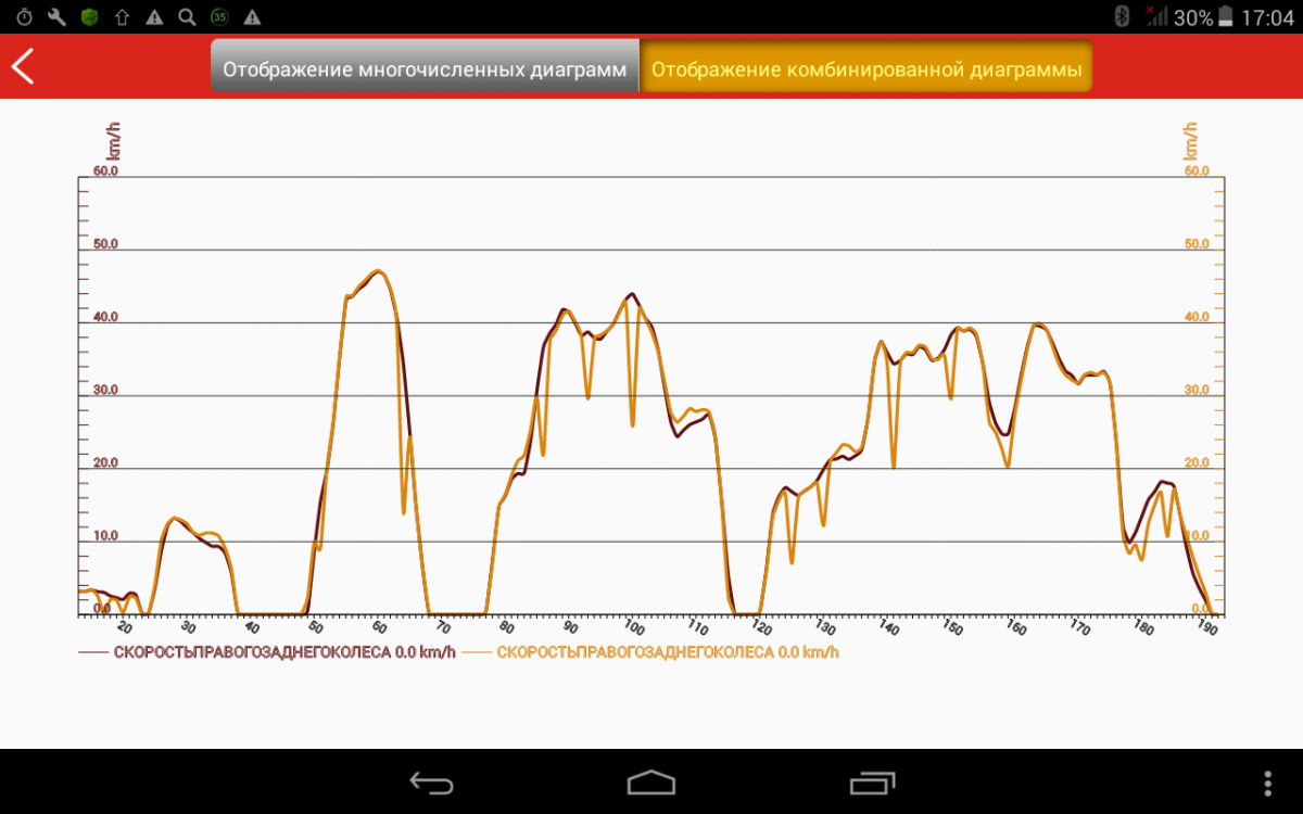

 Здравствуйте!Помогите  с проблемой.  Уже 2 дня борюсь с ошибкой "16-Датчик правого заднего колеса (электрические помехи, либо нарушение стабильности сигнала)".
 Ошибка считана Ланчем и G-scan. Появляется при езде.
Проверена проводка, заменен датчик abs, очищено кольцо подшипника, зазоры выставлены, люфта в подшипнике нету.
   Осциллограмму задних датчиков прилагаю
поменяй входы с датчиков местами на самом разьеме абс
Победил. Считывающий диск кривовато стоял, подпилил датчик и сделал меньше зазор, и все заработало.
