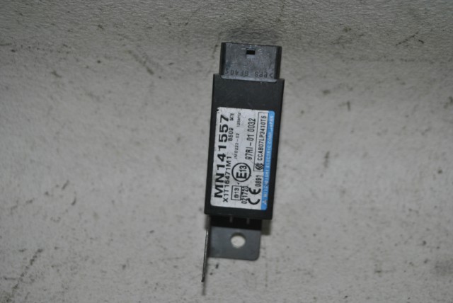

Доброго дня. Mitsubishi pajero sport 2015 Дизель. Полная утеря. Машину не видел, стоит далековато по этому и решил спросить у знающих. Тем по форумам с этим годом не нашел. Были ли изменения по сравнению к примеру 2011 г.в.?  7936? пин? Есть лаунч,X-100, FVDI. Заранее спасибо за помощь.
pajero sport 2 c 2008-по 2015, pajero sport 3 уже с 2015 и выше. x100pro связывается, но не захотел ложить, а может я чего не доглядел. Сделал по дампу. Иммо находится в глубине справа от правой ноги водителя (почти под магнитолой, слева внизу если смотреть на мафон).
там иммо в етаксе
Изменено пользователем вова020
Так понимаю в етаксе с 15 года?, в моём случае был  8 или 9 год.
До 15 года попадались только в етаксе
8-9 и чуть новее да , я делал авто в декабре 14 года и оно было не новое , тема где то есть , создавал
