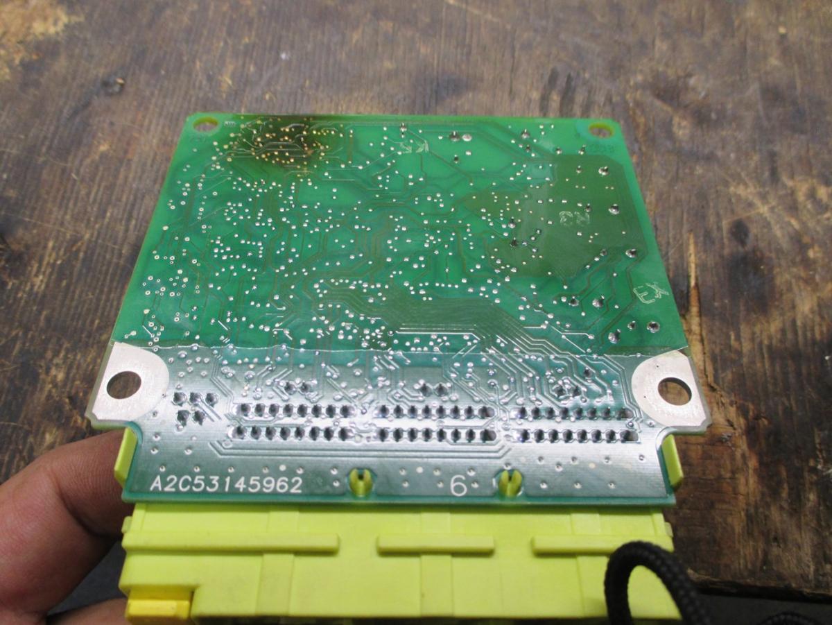

Прошу помочь разобраться с ЭБУ SRS GS1D-57K30 5WK4
Машина Mazda 6 2008 год
Пришла с ошибкой B1197 - перед этим прошлась по 5ти "конторам"
В блоке висит ошибка B1197 и имеет статус - отсутствие связи.
Разобрал сидухи задние добрался до датчика удара - естественно проверив при этом целостность проводки до блока управления SRS
Проверил сам датчик - путем подстановки на центральную стойку - датчик рабочий, естественно датчик со стойки подкинул назад.
Когда снимаем разъем с заднего датчика ошибка остается B1197, но статус меняется с "отсутствие связи" на "обрыв или замыкание на -"
То есть ЭБУ видит датчик...

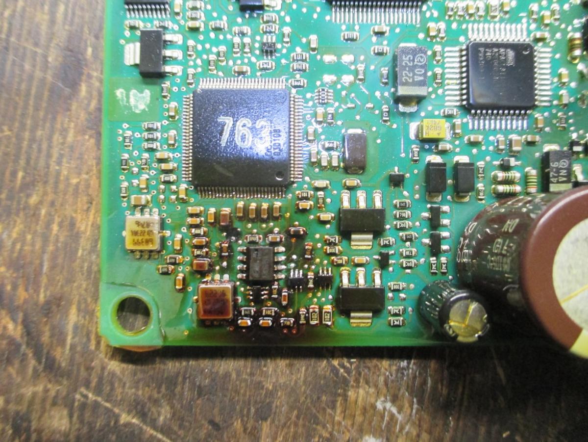

Сам блок прожаренный - 95640 не жалели, пространство вокруг черное. А большая микруха вблизи по моему отвечает как раз за датчики удара.
Вопрос - у кого в базе есть проверенный дамп и кто профессионально занимается SRS
Посмотрите плизззз содержание того, что я вычитал из SRS GS1D-57K30 5WK4
На КарДампе для сравнения нашел файл - отличие от моего только ВИН.
А наличие тем, где потерт неправильно именно этот ЭБУ и приводит это к ошибке B1197 - вводит в ступор
