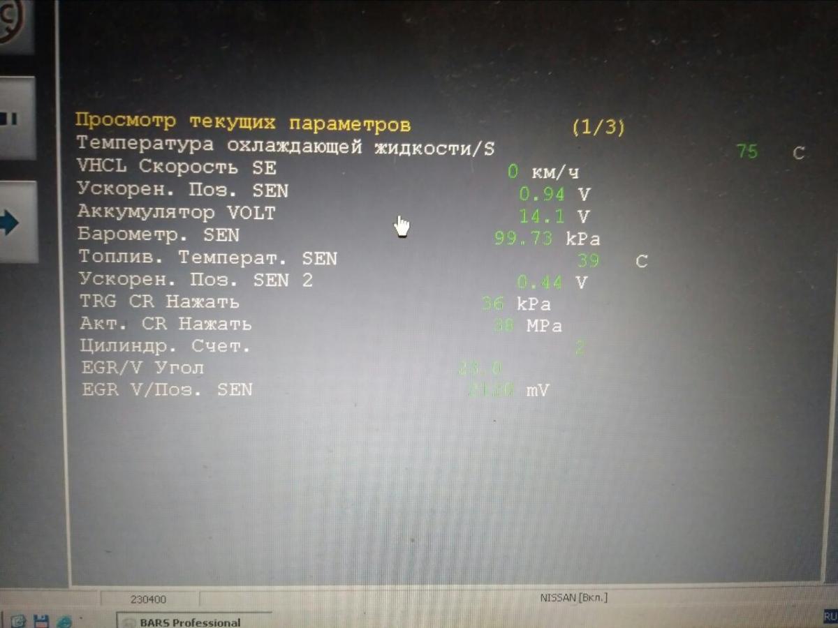

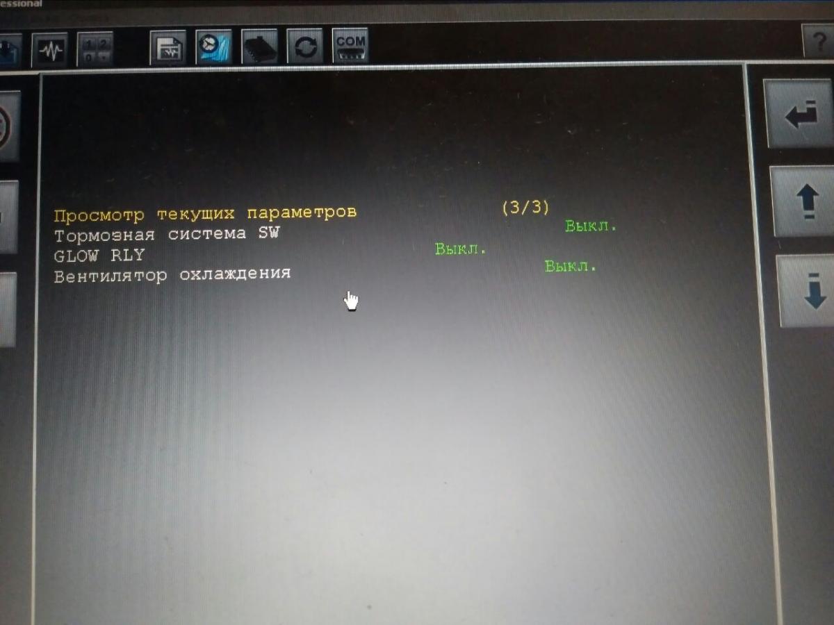

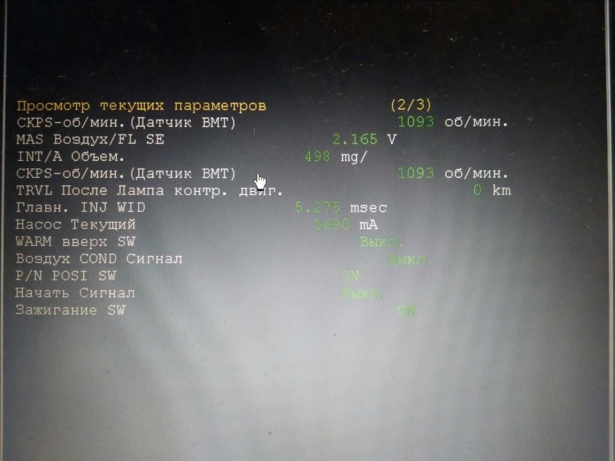

Всем здравия. Притащили данное авто затруднительный запуск, проблемная реакция на педаль газа. Форса 1 цилиндра проверена на стенде и установлена на место, на остальные цилиндры установлены новые, все прописаны, ошибок нет, запуск отличный, обороты набирает хорошо, НЕТ ХОЛОСТЫХ, новые форсы не проверял. Подскажите пжт на что обратить внимание.
https://www.auto-bk.ru/forum/topic/81795-nissan-np-300-pick-up-25d-d22-yd25d-dti-133%D0%BB%D1%81-2011%D0%B3%D0%B2/
Вот все имеющие параметры
https://www.auto-bk.ru/forum/topic/81795-nissan-np-300-pick-up-25d-d22-yd25d-dti-133%D0%BB%D1%81-2011%D0%B3%D0%B2/#findComment-1073514
