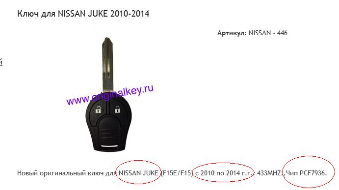

Nissan Juke 2013 - какой чип ?
Просится с полной утерей, ключ простой .не смарт, какой там чип - обычный 7936 пропишется по обд или оригинал только заказывать ?
Благодарю ответившим.
Простой 7936
Спасибо
Не пропишется, 7952 там
Если не знаете, зачем утверждать.
Вот ответ на вопрос.
как то делал ниссан с таким ключом, насколько помню, в ключе такого вида семечка отдельно лежит, а вот в квадратном там уже 7946
7952 в овальных смартах
Перепутал, думал о смартовом речь
Х100 или фвди положат
вопрос был именно какой там чип
