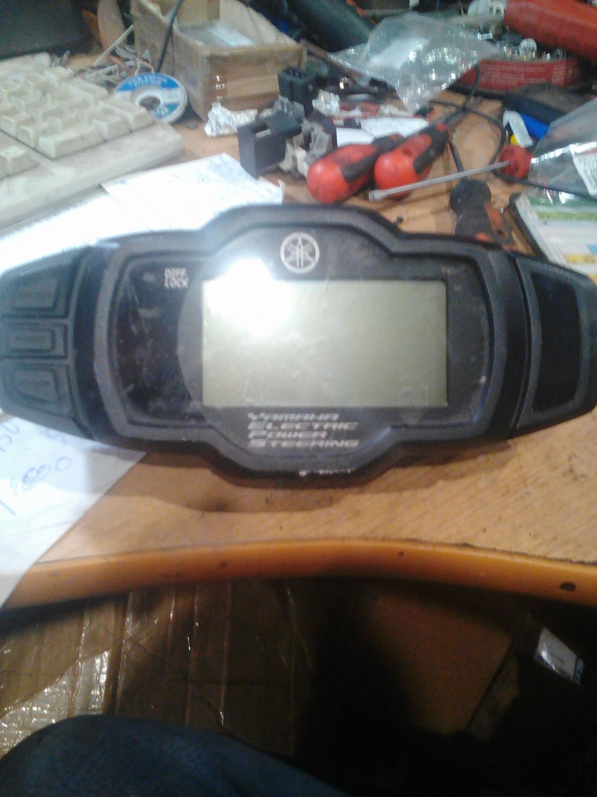

 Может кто поделиться внутрисхемкой? Делал несколько таких щитков. Первый раз пилил. Потом вызвонил и делал внутрисхемно без распила. Но ноут с фотами был утерян (украден). Одну точку помню (в углублении возле разьема). а другую только примерно.
 Был бы признателен.
Там все подписано
Где? На задней крышке? )
Большая вероятность встретить там закрытый проц. MB95F128JB  Определить можно по рисунку платы не распиливая весь корпус. Почитай форумы.
Вроде на более свежих MB95F128JB стоит. На кардампе 2011 год -24с02.  У тебя то нет внутрисхемки?
 Ты оказался прав - фуджик стоит.
Что смешного на плате с обратной стороны подписаны ножки там не чего вызванивать. Футжик пошёл с 11 года маркировка панели начинается с цифры 1 а с eeprom с цифры 3 на задней части панели Белая наклейка посмотри!
нет наклейки. Распилил.
Я же подсказал,что можно не пилить. Чуть подумать и вот она плата глазами видеокамеры.
Нет решения по данной панели??? на фуджике?? тоже попадалась такая панель - не сделал
К Iprog+ есть скрипт под этот проц.
 Вроде закрытый проц то... goga сказал, что решения нет и вряд ли будет.
