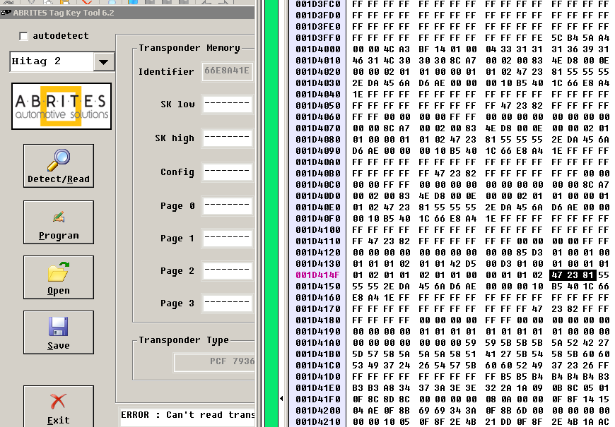

bladvin Опубликовано 31 августа, 2017 Опубликовано 31 августа, 2017 всем здравствуйте, помогите пожалуйста положить pcf 7936 в блок sim2k-341, вписываю ручками и не заводится ни старым ключём, ни новым. прилагаю родной дамп, не правленный и под номером 2 правленный, может контролька сидит? PCF 7FBF3511 второй дамп M9T4RL0B_KR77285116--.bin 2.bin
aleks-ua Опубликовано 31 августа, 2017 Опубликовано 31 августа, 2017 А по диагнозе никак? пин 7х хх х5 id родного ключа сносишь поэтому и не заводится
bladvin Опубликовано 31 августа, 2017 Автор Опубликовано 31 августа, 2017 А по диагнозе никак? пин 7х хх х5 id родного ключа сносишь поэтому и не заводится пин 7х хх х6 а не 5, по диагнозе пробывал fvdi и ultrascan не идёт, почему то???

bladvin Опубликовано 1 сентября, 2017 Автор Опубликовано 1 сентября, 2017 Может это поможет. дружище как странно бы это не казалось, но в твоём дампе пин не то что ты выделил . В твоём дампе pin лежит по адресу 1D4111-1D4113 и тоже отличается ровно на 1 )))
aleks-ua Опубликовано 1 сентября, 2017 Опубликовано 1 сентября, 2017 я не старался тебе пин показать, id чипа смотри где лежит!
bladvin Опубликовано 1 сентября, 2017 Автор Опубликовано 1 сентября, 2017 753696 пин я знаю, я не могу pcf положить ручками, там контролька походу
Миру-beer Опубликовано 1 сентября, 2017 Опубликовано 1 сентября, 2017 Контролька полюбому есть. На эмуль запиши.
shadows Опубликовано 1 сентября, 2017 Опубликовано 1 сентября, 2017 Как то мучался с IX35,мозг такой же.Там надо еще и семечку готовить,родные 7936 ложились,а вот новые никак не мог положить.Клал правда по обд кармансканом
u-vovchika Опубликовано 1 сентября, 2017 Опубликовано 1 сентября, 2017 пин я знаю, я не могу pcf положить ручками, там контролька походу Там и контролька есть и крипто кей на ключ писать
autoprog34 Опубликовано 1 сентября, 2017 Опубликовано 1 сентября, 2017 Как то мучался с IX35,мозг такой же.Там надо еще и семечку готовить,родные 7936 ложились,а вот новые никак не мог положить.Клал правда по обд кармансканомДелал на них вагонами чипы для аз, пока обходчики Lin не появились. Ни разу не готовил чип.
