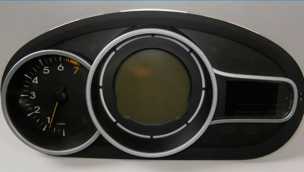

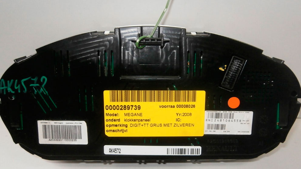

Здравствуйте. Помогите пожалуйста разобраться с распиновкой приборки от Megane 3 VDO (248106455R) для подключения её на столе к elm адаптеру.
Дело в том что хочу на своем авто заменить приборку на цифровую. Но говорят что если на новой приборке пробег будет больше чем в АБС, то он подтянет этот пробег себе, что крайне не желательно.
Так заранее хочу подключить её на столе и посмотреть точный пробег и кое что подредактировать. Спасибо.
Питание тебе ни чего не даст,запускается по кану.
Извиняюсь, не очень понял. Так мне и нужно найти где там в разъеме +/- и кан.
Мне не нужно её запускать, нужно просто подключится к ней через обычный елм327.
Помоему в карпроге есть распин...
Но у меня нету Carprog-а. =(
pin 2 - 12v
pin 3 - Gnd
pin11- CL
pin12- CH
Большое вам спасибо! Выручили.)
