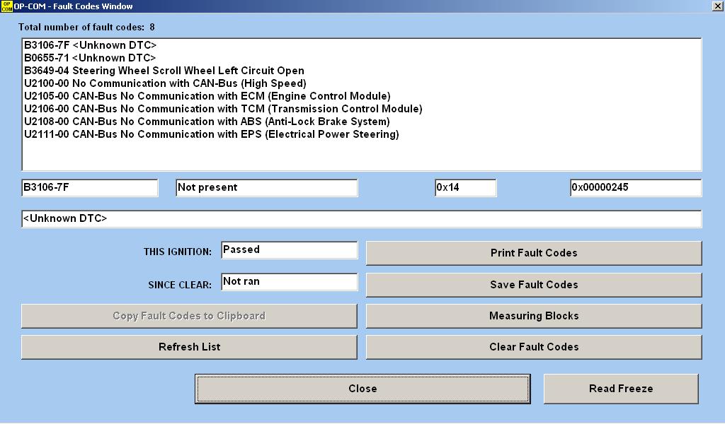

Люди добрые помогите советом или направьте ?? привезли опеля на веревке машина не видет ключа не работает дистанционное открытие дверей труп!! Прочитал пин вошел в сим ввел пин зажигание включил ошибок куча в симе по связи с  моторником коробкой и абсом!! Проверил кан к симу приходит 2.4 и 2.6 и так же выходит !! кан на всех блоках есть абс моторник коробка может ли сам сим заглючить???
НА приборке моргает замок и машиа с ключем постоянно!!
все блоки на связь выходят !! ключ проверили радиоканал и чип!!
Изменено пользователем zaias

Это знаю пропаял!! в блоке сим при удалении есть одна ошибка есть у кого расшифровка B3106
B3106 Канал передачи данных системы отпирания автомобиля без ключа Модуль управления кузовным оборудованием DTC B3106
это получается нет связи сима с пепс ??
типа того
Чем можно отшивать пепс??
мы ставили обычный сим с замком зажигания и прописывали опкомом..
