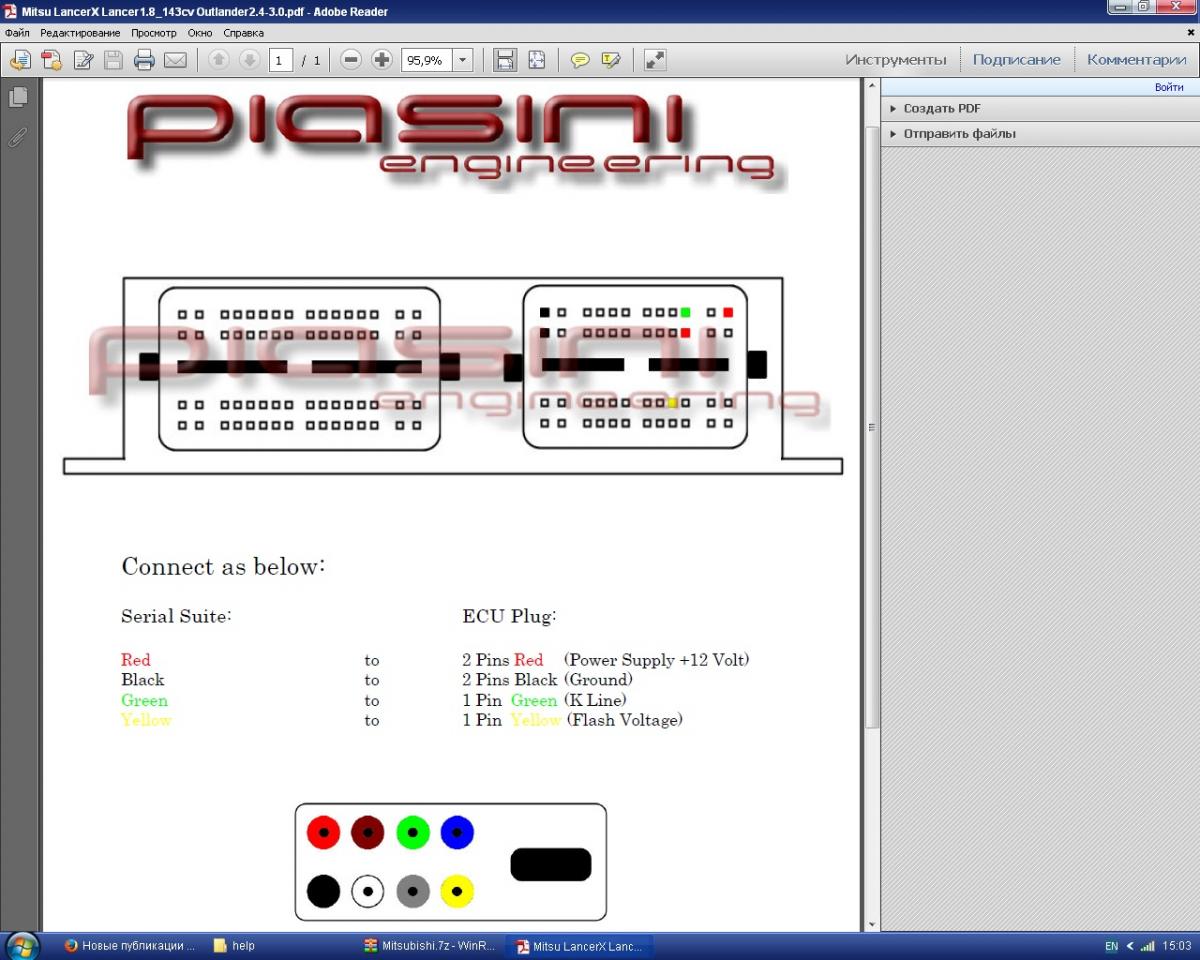

Всем привет.Авто митсубиси Аутлендер XL,2.4 МКПП,2008 года.Не могу найти подключение мануал пиасини 4.1.Авто просится на репрог.Заранее спасибо.
Фото разъёма ?
это?
Авто только просится ребят.Вот и подготавливаюсь за ранее.Может кто делал пиасинькой 4.1
Я их Alexa флешером на ура делаю)))
Ну если она вам 16-17 вольт даёт, чего же нет. Вскрывать не надо ничего.
Как понимаю, Опен порта нет?
Их можно и обычным KKL адаптером вычитать, и TTL (Rx, Tx), но см. Пост #6, без 16 вольт ни куда не даётся)))
Опенпорт и флешер Алекса.Всё делается на раз и никуда 16 вольт пихать не надо,делается по кану)
Спасибо ребят.Меня интересовало подключка на столе пиасини 4.1.Так как у себя не нашёл в пиасини манкала.
