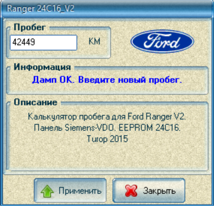

Опубликовано 15 сентября, 20178 г. comment_1077228 Друзья прошу помощи в пересчете пробега, а точнее как победить алгоритм пересчета? в моих кальках оного нет, в таких случаях раньше справлялся сам, а тут второй день сижу, уже чисто спортивный интерес, нужен пинок в нужную сторону Изменено 15 сентября, 20178 г. пользователем killason Ссылка на комментарий https://www.auto-bk.ru/forum/topic/82190-ford-ranger-24c16/ Поделиться на другие сайты Поделиться Поделиться сообщением

Опубликовано 16 сентября, 20178 г. Автор comment_1077424 ford_ranger_42385km.bin ford_ranger_42486km.bin Область пробега ясна, махинации с перестановкой битов видны тоже, в сухом остатке остается 8 байт, но пока не могу сообразить что дальше Изменено 16 сентября, 20178 г. пользователем killason Ссылка на комментарий https://www.auto-bk.ru/forum/topic/82190-ford-ranger-24c16/#findComment-1077424 Поделиться на другие сайты Поделиться Поделиться сообщением
Опубликовано 16 сентября, 20178 г. comment_1077440 ford_ranger_42385km.bin ford_ranger_42486km.bin Область пробега ясна, махинации с перестановкой битов видны тоже, в сухом остатке остается 8 байт, но пока не могу сообразить что дальше У меня с десятками не сходиться, делал пару машин проблем не было. Изменено 16 сентября, 20178 г. пользователем Turop Ссылка на комментарий https://www.auto-bk.ru/forum/topic/82190-ford-ranger-24c16/#findComment-1077440 Поделиться на другие сайты Поделиться Поделиться сообщением
Опубликовано 16 сентября, 20178 г. Автор comment_1077446 Да вот и я думал что может пробег чуть не сходится поэтому не вижу никакой логики.Если не затруднит проверте эти ford_ranger_LTD_33609km.bin это все с сети что нашел, кто сможет подкиньте еще для опытов ranger24c16di1214.bin Изменено 16 сентября, 20178 г. пользователем killason Ссылка на комментарий https://www.auto-bk.ru/forum/topic/82190-ford-ranger-24c16/#findComment-1077446 Поделиться на другие сайты Поделиться Поделиться сообщением
Опубликовано 17 сентября, 20178 г. comment_1077655 Да вот и я думал что может пробег чуть не сходится поэтому не вижу никакой логики.Если не затруднит проверте эти ford_ranger_LTD_33609km.bin это все с сети что нашел, кто сможет подкиньте еще для опытов 48583 км Ссылка на комментарий https://www.auto-bk.ru/forum/topic/82190-ford-ranger-24c16/#findComment-1077655 Поделиться на другие сайты Поделиться Поделиться сообщением
