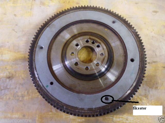

все проверено, только не догоняю, каждых 120 градусов оборотов коленвала есть возможность зафиксировать маховик.
выставлял фиксаторы так:
коленвала шпонка вверх примерно на 11 час. считывателя дырка внизу.
распредвал примерно 4 час.
Завтра на работе гляну, недели 3 назад было такое же чудо. Уточнил))) окно для фиксатора за стартером, шпонка в районе 12, распред не перепутаешь, одно положение в районе 4

Слесарь не мог понять как колено стопорить, потом коллективный разум победил

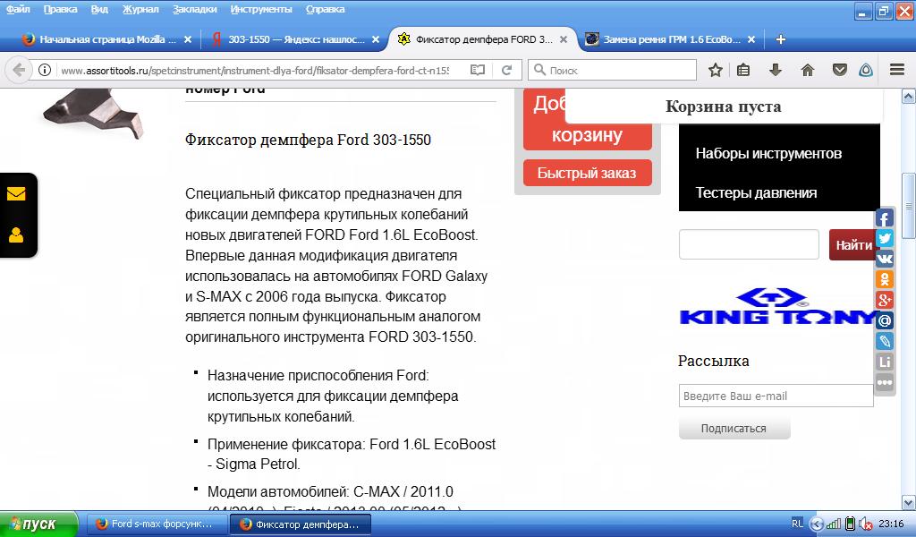

Фиксатор колена подходит от бмв-шных моторов N серии
вот это должно помочь, хотя можно и без него

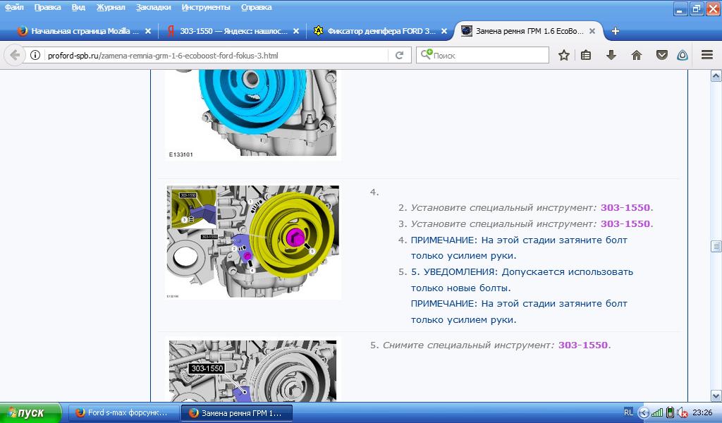

Ford s-max 2011 2.0l дизель (peugeot) и 1.6 непохожи.
Изменено пользователем pcichas
а при чем здесь пежо, номер приблуды в поиске забейте и применение почитайте
2 литра
http://proford-spb.ru/zamena-remnia-grm-ford-focus-3-duratorq-2-0.html
