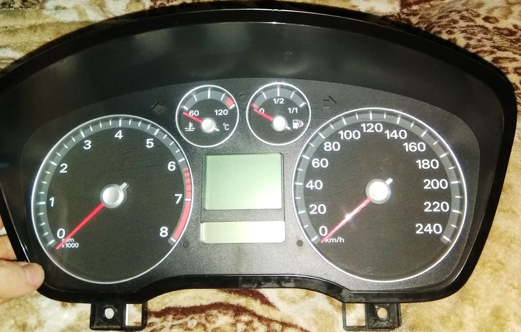

Принесли на ремонт приборку
2 дисплея,большой с индикацией переключения скоростей и малый с пробегом и инфо сообщениями.
На нижний инфо не выводится,пробег тоже не высвечивается.
Дамп адекватный,перезалил на другую приборку-работает норм.
Кто нить сталкивался с данной поломкой? Разьем дисплея пропаивал.

Ноги на дисплее не загнули?

был подобный случай, две ноги дисплея были загнуты, хотя клиент уверял, что в приборку никто не лазил))) никому нельзя верить
В том то и дело что ноги не загнуты и сам дисплей визуально в идеале,судя по состоянию,в приборка действительно никто не лазил.есть ли у кого опыт подобного ремонта, может есть на плате контроллер отвечающий за дисплей?странность ещё и в том ,что при подаче напряжения на панель малый дисплей никак не реагирует,хотя должен засвечиватся.
Попробуй проц пропаять, была похожая проблема,пропаивал, помогало на некоторое время, работал пока не остынет, скорее всего замена
ну хз.....чет неверицо что проц, да и не 1 нам порт полюбому отвечает за дисплей
читается и пишется на ура....сейчас пропаяю и прогрею....
на вольве было.... но там вся доска умирала.....
Может проще такую машину среди знакомых найти да проверить на ней дисплей. Сразу будет понятно проц виноват или стекляшка.
Проц грел и пропаивал,толку 0,думаю стекляшка.клиенту я уже поставил другой щиток,думал этот подниму,но походу стекляшке край
Сдох именно дисплей,воткнул в донорскую панель - не зажил,воткнул в эту панель другой дисплей - зажил....
Странно однако ,но факт.
