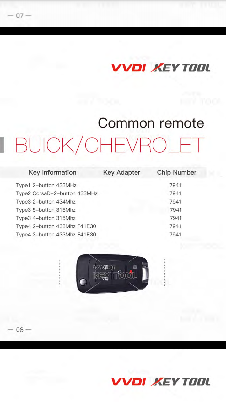

Признаюсь сразу - сего прибора не имею, хочется узнать как у него с подготовкой, обнулением GM PCF7941,.., не новых я имею ввиду, или в личку маякните, пожалуйста. Спасибо.
Никак у него с обнулением 7941, никаких
Тогда, если можна, спрошу у вас - вы пробовали вирджинить ключи Опель PCF7941 ? Спасибо.
Пробовать не пробовал. Берёте ввди прог с адаптером и Вирджините, кнопкодавом. Нету- берите чистую , передувайте 7941 и кейтулом пишите транс и ремоут ручками.
Изменено пользователем 052
Так об этом я и спрашивал, может-ли сей девайс в реале вирджинить или делать астра н ? Спасибо.
