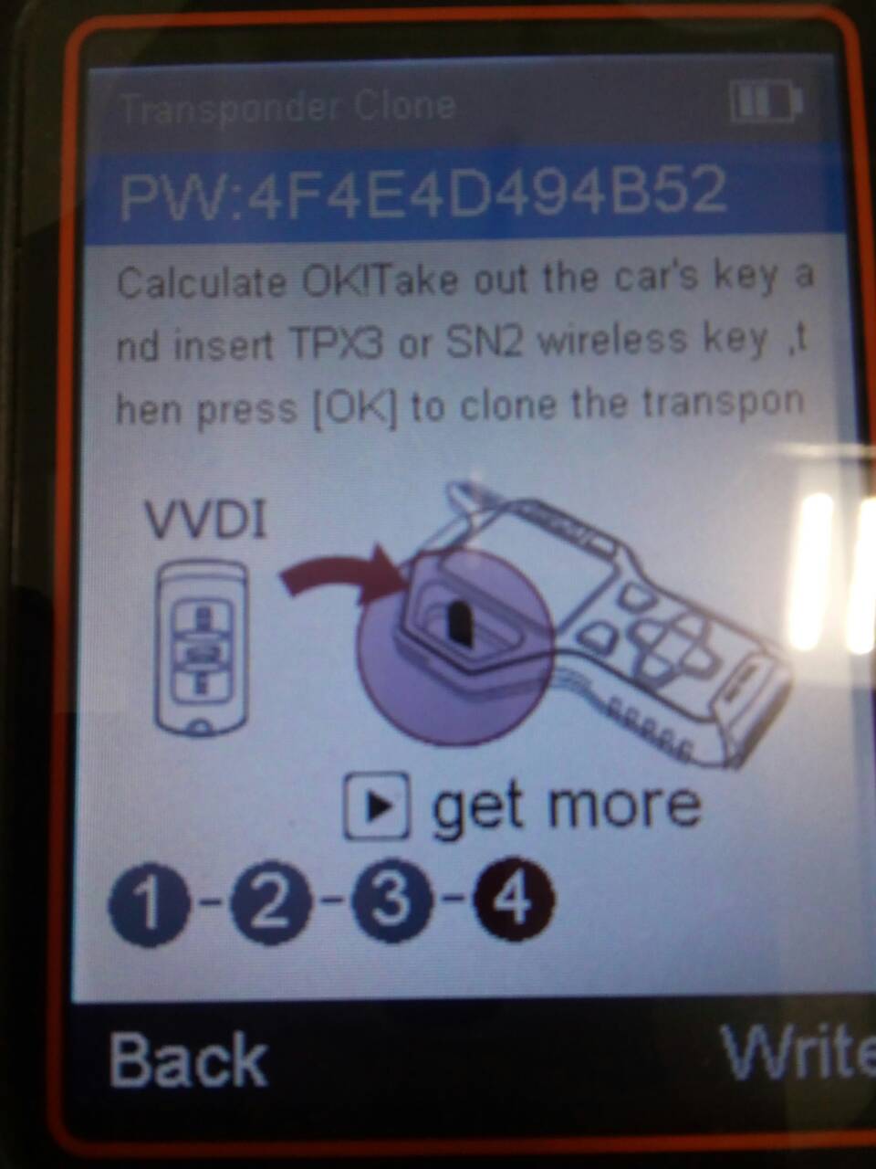

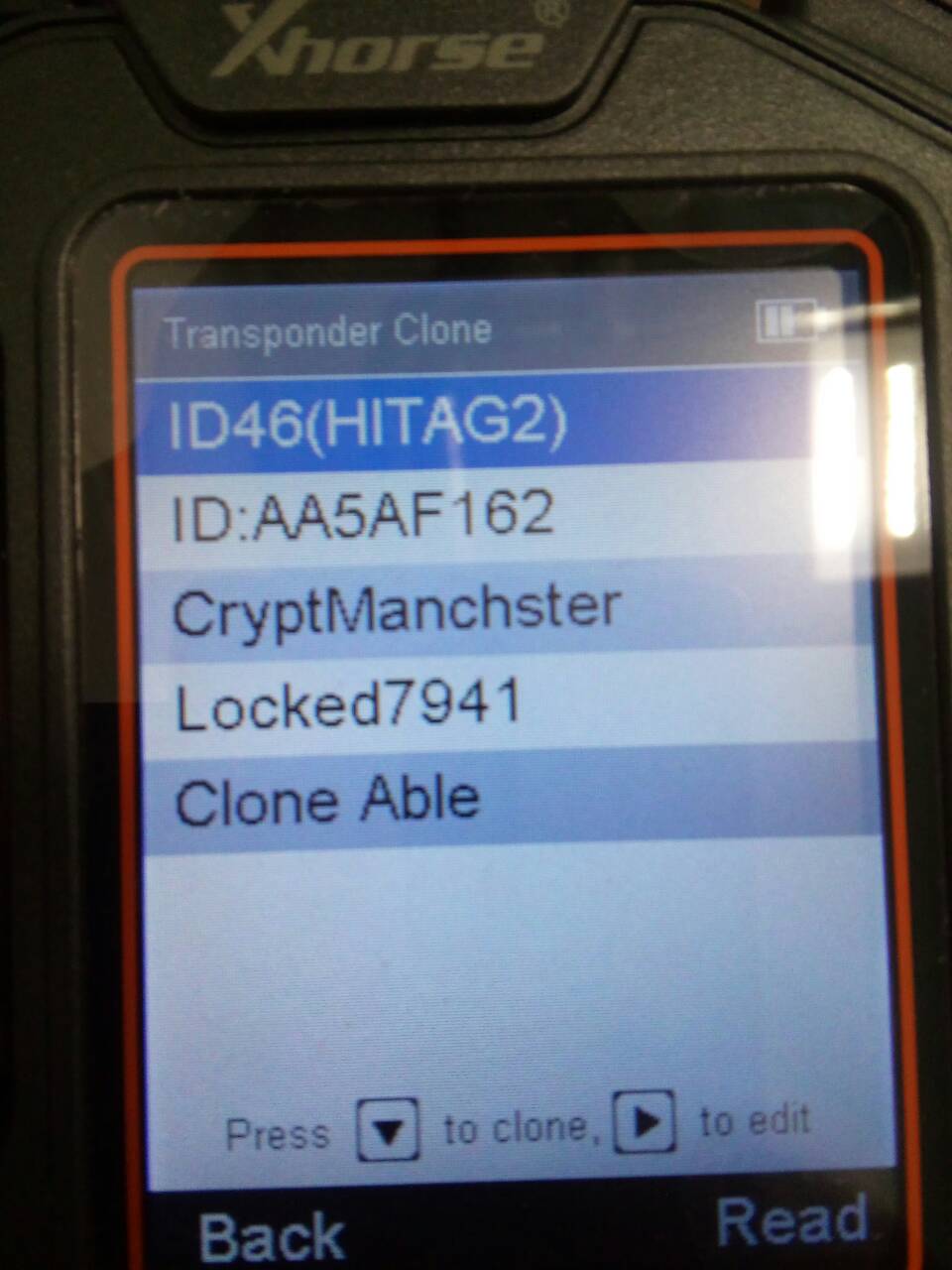

Попробую еще раз. Citroen C4 2006 года, после чтения транспондера ,функцией клонирования, вот что было на экране(фото ниже). То есть,он все уже скалькулировал и не просил даже подходит к авто. Так,как не было нужного транспондера для копирования, действия отложилось на пару дней,пока транспортная компания прислала их. Сегодня же,после тех же действий, чтения транспондера ,функцией клонирования,прибор попросил поднести прибор к антене. Вот и был вопрос,почему в первые разы он этого не просил?
PS: просьба,воздержитесь от подобных вышенаписанных комментариев. С авто я 11 лет занимаюсь, только сейчас начал изучать системы безопасности.

Твоя дешёвая писюлька-читалка (программатор), в умеющих руках, может нормальные вещи вытворять. В первый раз твоя приблуда ничего не калькулировала, это пароль чипа Hitag-2, ни разу не нюхавшего машину, он стандартный с завода. Варианта три:
1) Подсунул своей читалке чистый чип
2) Глюк твоей дешёвой приблуды
3) Сам не помнишь какие кнопки тыкал в меню.
Других вариантов не дано )))  И больше не залупайся, когда тебе, пусть и намёками, подсказывают. Если легко будут даваться знания и дешёвое оборудование, то будут соответственные ценники на работу. А вот то, что досталось трудом и потом, приводит к адекватным расценкам и даёт нормально жить коллегам, работающим рядом с тобой.
