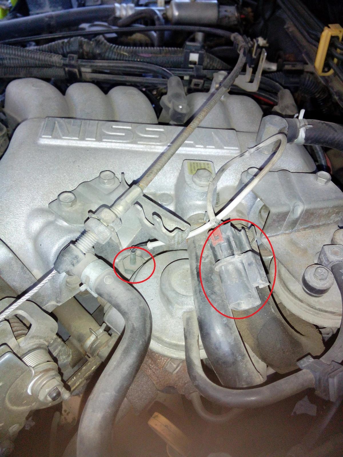

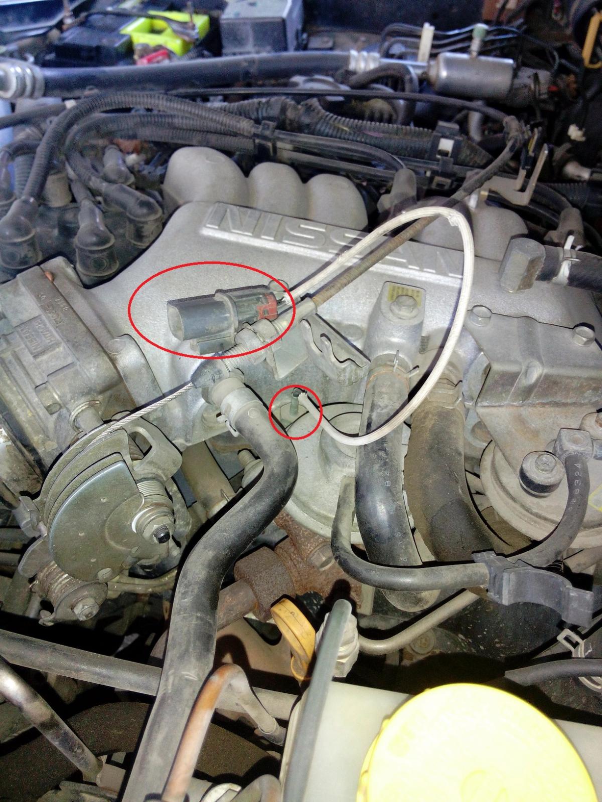

Всем привет.
На старом Пафике (3.3л) есть какой-то датчик(?), который никуда не подключен. Да и некуда его подключать поблизости. Что это вообще? Чек не горит, ошибок нет, едет отлично...
Изменено пользователем Def1985

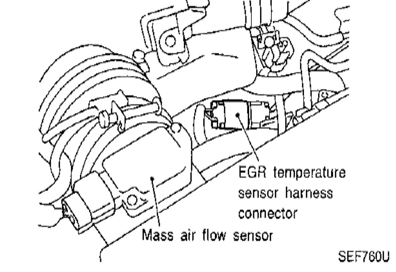

Датчик температугы ЕГР газов. Р1401 по нему код ошибки.
Спасибо, добрый человек! Осталось понять, зачем его кто-то отключил...

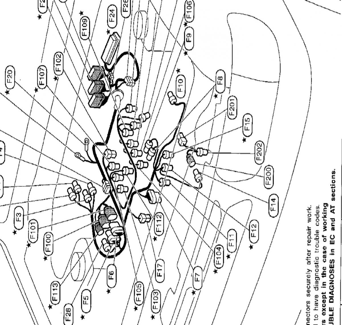

Нашёлся ответный коннектор этого датчика, он был замотан уже окаменевшей изолентой и спрятан с глаз долой. И я догадываюсь почему. Компрессору кондиционера по какой-то причине пришёл конец несколько (неизвестно точно) лет назад. Ремонтировать их как и коробки-автоматы никто не умеет, а новый стоит заоблачно дорого. Поэтому кто-то из предыдущих хозяев снял с него ремень и отключил провод. Дело в том, что они рядом расположены и растут из одного жгута - штекер кондёра и штекер этого датчика. Видимо, разбираться не стали и отрубили оба.
Попутно потеряв удлинитель: он показан на схеме
F12 - датчик температуры егр.
F14 - к удинителю\разветвителю F200
F202 - к компрессору кондиционера
F201 - oil pressure switch - что это? Переключатель давления масла? В кондиционере?!
Если не ошибаюсь(скорее всего не ошибаюсь), насколько помню, в том же жгуте подключен датчик давления масла, который на лампочку на приборке (японцы назвали его switch, т.к. он и работает как выключатель - два положения on/off). На приборке масленка загорается при включенном зажигании и гаснет после запуска мотора?

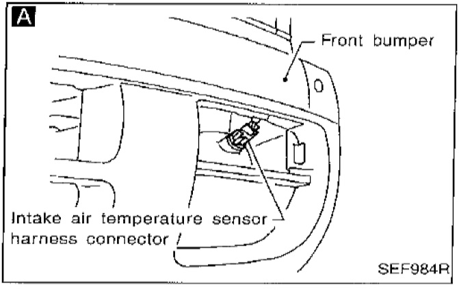

Пришёл сканер консалт-1. Насканировалась ошибка датчика температуры воздуха. Но... где он?! В книжке нарисовано, что он в бампере. Но в том месте стоит поворотник. За ним нет ни датчика, ни даже места для него. Подозреваю, что он если и есть, то где-то глубоко в хоботе под воздушным фильтром.
