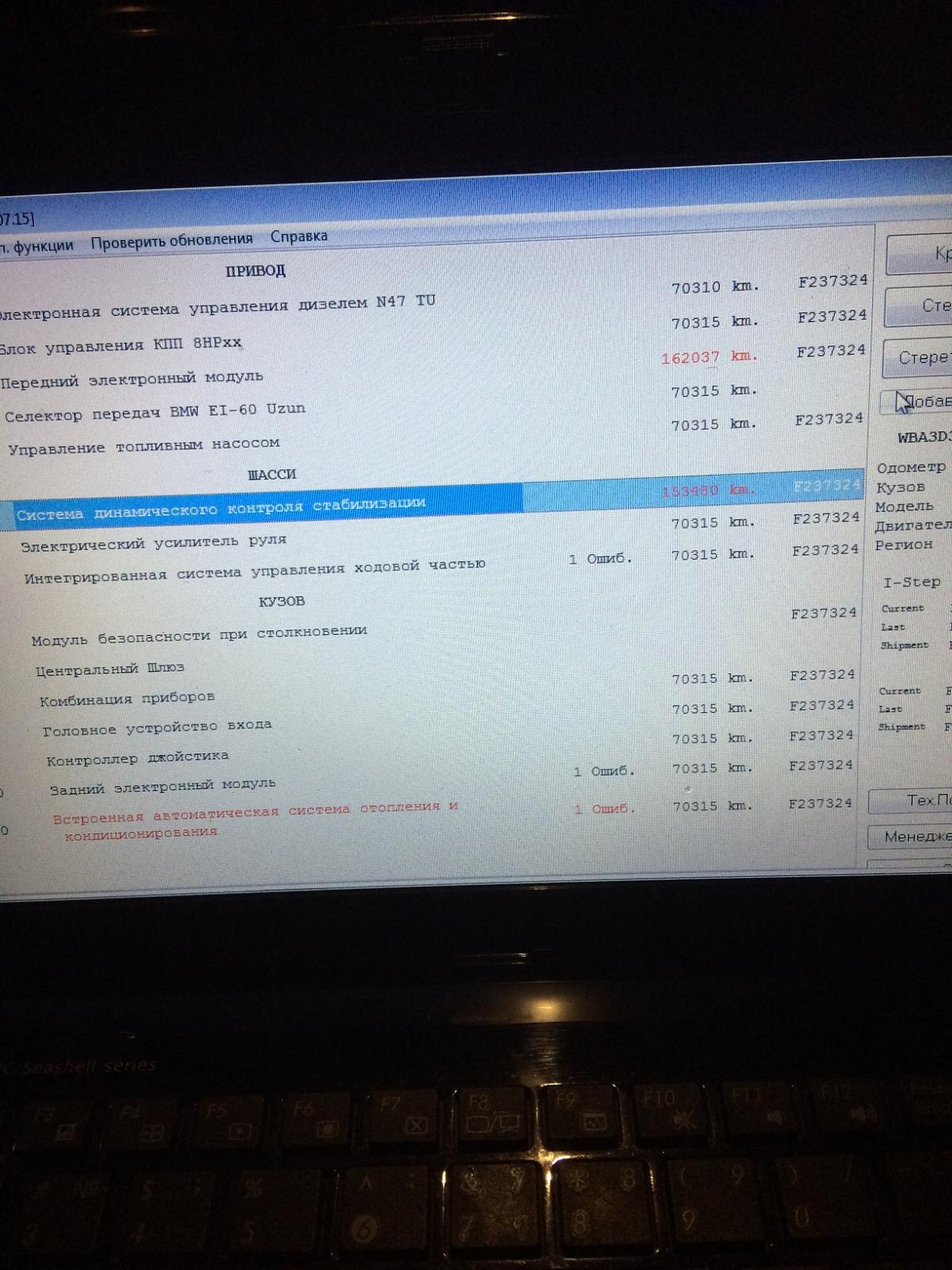

Поставил в ФЕМ фильтр на Ф30. Приборка кажет нужный пробег а ФЕМ старый. Там 2 фильтра ставить нужно?

А какой пробег должен показывать фем, если его не крутили?
BDC же показывал, хотя я его тоже не крутил))) первый раз фем делаю
Что за прога диагностики на экране ?

войди в блок, сделай скрин и выложи сюда. Будет яснее.
нужно либо ставить второй фильтр или сбрасывать пробег в FEM.Пару фемов уже приходилось сбрасывать пробег,все делается без фильтров
какой, сохраненный ? Сбрасывается ? По-этому я и попросил у него скрин с открытого блока.
Судя по всему на картинке чинский BMW-Explorer. Вот отсюда и демпинг, и прочие ответы на ваши вопросы. Пользуюсь оригинальным Bmw-Explorer. И Вам советую не пользоваться отломами. Тогда вопросов по работе с BMW не будет. Точнее купить адаптер оригинальный и опцию к нему - работать.

Судя по всему на картинке чинский BMW-Explorer. СУДЯ ПО ЧЕМУ? и почему бы мне не пользоваться чинским? у меня ори
Вот отсюда и демпинг, и прочие ответы на ваши вопросы.ПРИ ЧЕМ ДЕМПИНГ? я о ценах не писал
в сохраненных ошибках и ошибках потер. Вопрос в следующем - если один фильтр поставить, должно ли диагностикой быть видно. не нашел схем подключения двух фильтров в фем. только в бдц. куда и ставил удачно. в фем первый раз ставлю.
Судя по всему на картинке  последняя версия программы 17.7.15 . КитайСы до сих пор курят в тринадцОТОМ году )))

Чтоб вчистую мотануть. Пока для глаз только получилось.

есть доля правды в его словах. Пробег в Fem сбрасывается в 0 с помощью открытой лицензии, у чинцев ее нет. В сохраненном пробеге что показывает ?
Не помню, отпустил пока машину. Открыл только Ф кузова, фем-бдц не открывал, но чувствую придется раз непонятки такие. Короче фильтра - вчерашний день
