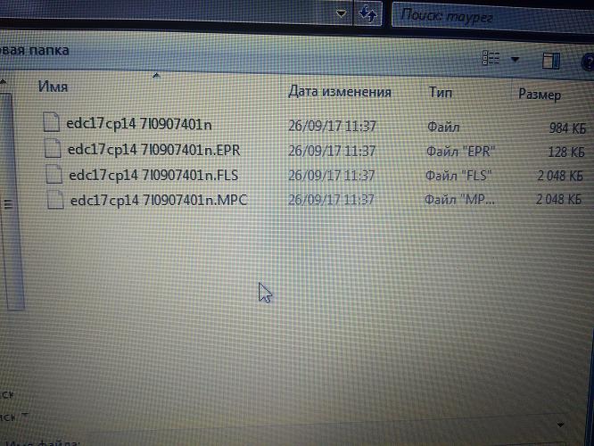

При первом считывании сохранилось 4 файла., после неудачного репрога пробовал записать в extflash файл считанный ранее fls.
Скидываю скрин сохраненных файлов при первом считывании.
Флэш считано верно!!! После записи стока, читайте блок и выкладывайте, посмотрим.
