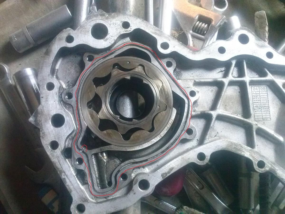

Привет всем! Автомобиль достался с полностью разобранным двигателем. В процессе сборки возникло два вопроса, на которые не нашел ответа на просторах интернета, поэтому пишу здесь. Первый вопрос по маслонасосу. На прикрепленном фото интересует назначение обведенного канала. Он никуда ничего не перепускает, просто паз по всему периметру. Может быть там должно стоять резиновое уплотнительное кольцо??? И второй вопрос касается системы ГРМ. На данном двигателе со звездочки коленвала идет цепь на шкив ТНВД, а со шкива ТНВД ремень на распредвал. С коленвалом и распредвалом понятно, а вот с ТНВД не очень. Нужно ли выставлять метку на шкиве ТНВД? Кто пишет, что это метка всех меток, а кто-то что эта метка не важна... На звездочке ТНВД, на которую одевается цепь метки нет, а на шкиве ТНВД, на который одевается ремень метка есть. Рампы как таковой нет, есть распределитель, форсунки управляются мозгами. Я склоняюсь к тому, что метка на ТНВД роли не играет. Прав ли я?
