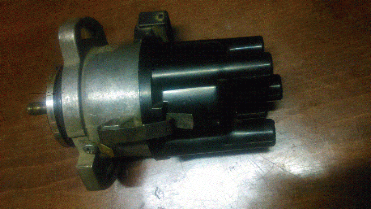

Автомобиль VW Polo Classic 1.4AEX DCJ 1997г.в.
После замены трамблера нужно ли регулировать угол опережения зажигания и каким образом?
До замены стоял МАГНЕТИ\М   Z415     030905205АЕ - была метка на корпусе трамблера(её видно на фото).
На новом  БОШ  Z415   030905205АВ - такой метки нет.
Выставил примерно так же при совмещенных метках на шестерне коленвала и распредвала. На кожухе сцепления в смотровом окне (где маховик) никаких меток не обнаружено.

По каким меткам ориентировать стробоскоп? В смотровом окне в районе маховика они отсутствуют.
С метками разобрался.
