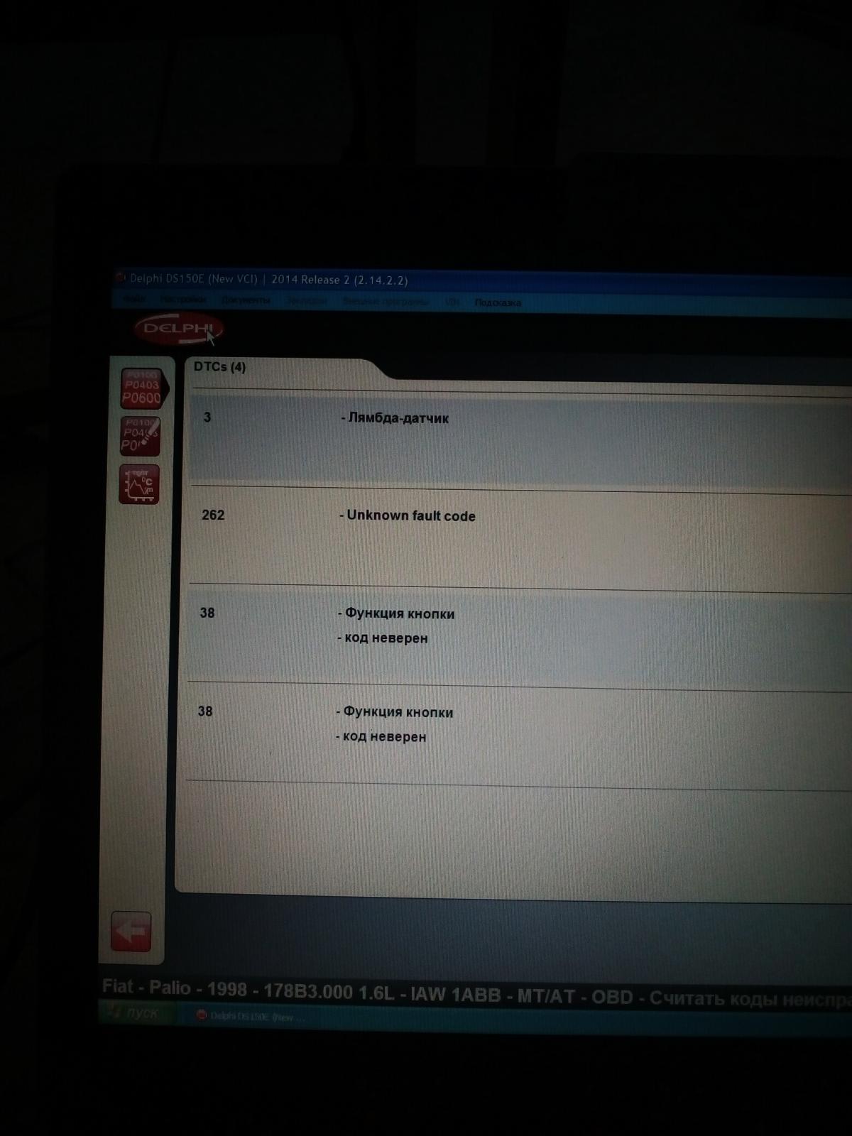

Прошу помощи в опознании ошибок
 Смените диагностическое оборудование для этой марки авто.
