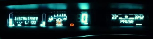

Эта панель запустится ли по алгоритму сценика с помощью Stool или CarProg или нет ?
потому -как в Stool и в карпроге заявлен только сценик из похожих
Просто подайте питания 2+ и 1-
без кан сигнала не включится
питания естественно подавал. как и кан, но подключал по схеме сценика
Опубликовано (изменено)
но вот кан там походу по-другому расположен, чем в сценике, никак с этими схемами не могу разобраться ((
вроде 22 и 23 контакт панели, не ?
Изменено пользователем Sebbat
Еще  раз напишу Тока питания Для них Кан не нужен
  • Upvote 1
это уже новый еспайс, с карточкой и панель с виду один в один как на сценике
вот такого плана как на фото, точно только питание и все ?
значит панель дохлая...
Вот
точнее не бывает.
+100
Первый контакт серого разъема +, второй минус, а еще один плюс куда ? Не могу никак вызвонить ((

чет у меня не стартует панель по этой схеме только часы идут 2004 год эспейс
