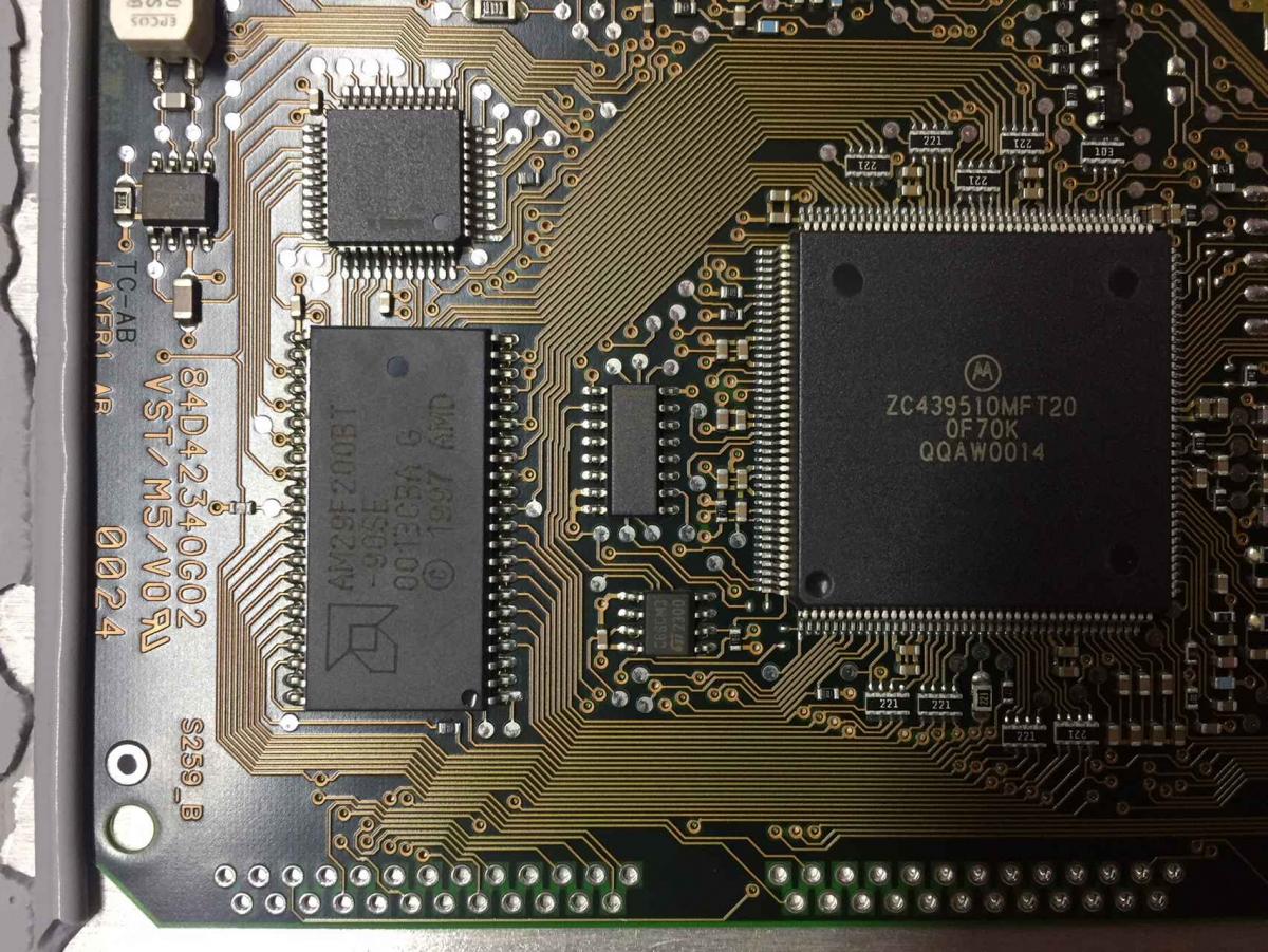

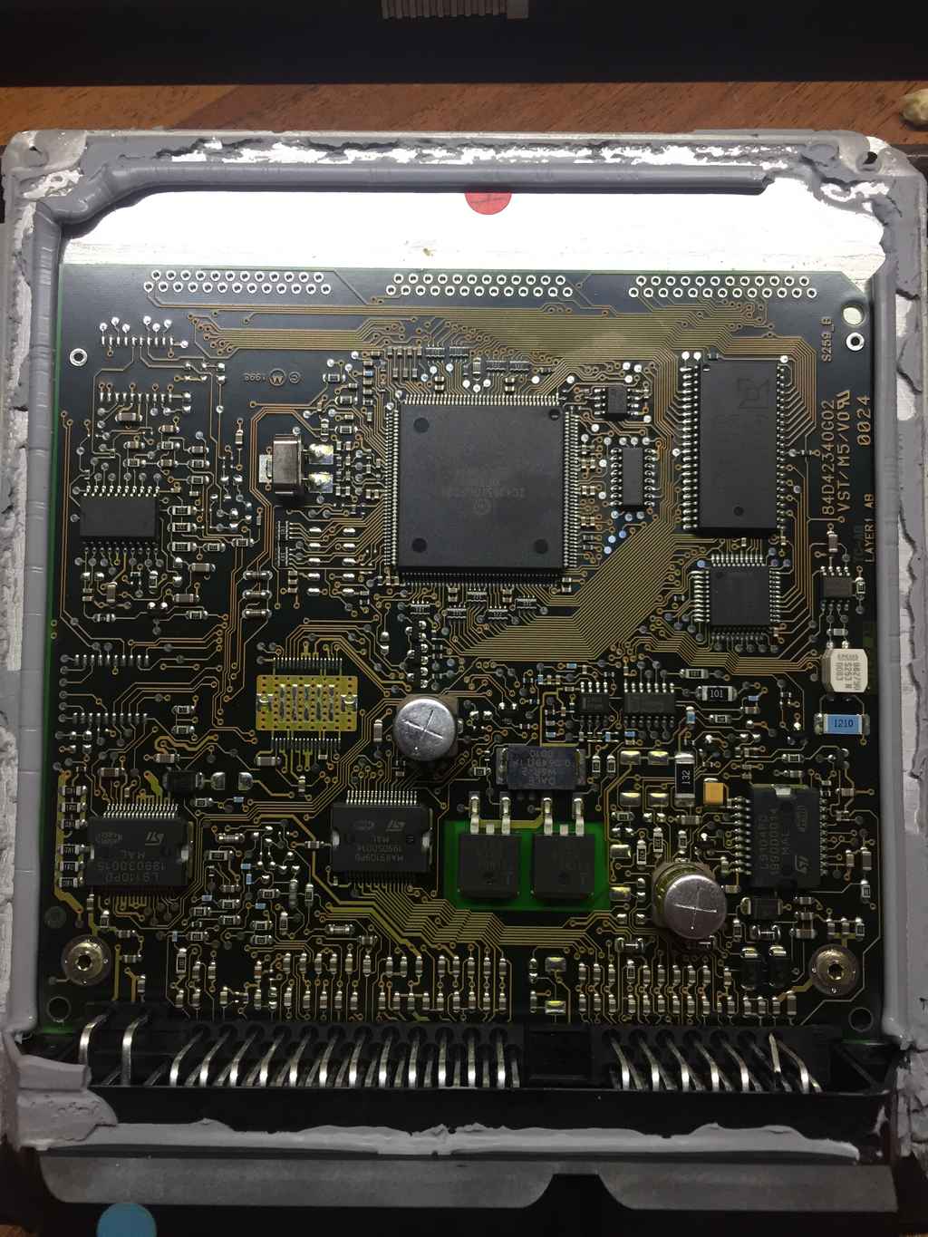

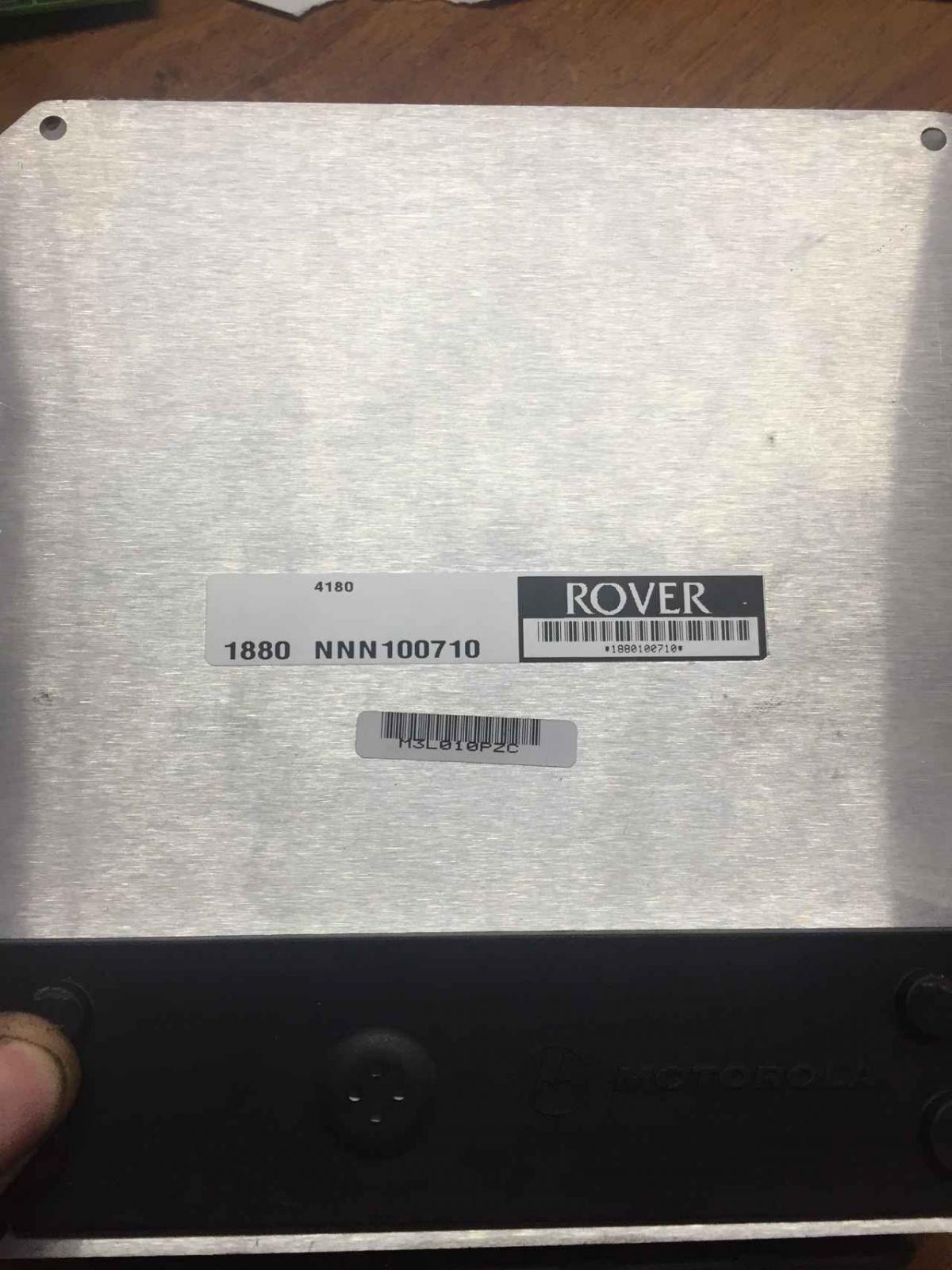

Добрый день коллеги, после долгих мучений с данным авто прошу помощи у вас. Утеряны ключи, авто для рыбалки, вопрос поставлен ребром-удалить все лишнее! синхра не интересует. В данном блоке присутствует кан шина, и иммо на сколько я понял, прописан помимо епрома еще и во флешке. Манипуляции с епромом не прокатили, попробовал все варианты!Кто знает что делать помогите . Если эту процедуру с данным блоком не выполнить, существуют ли блоки для этого авто который можно кастрировать?
Фото блока и дампы флешки и епрома прилагаю.

Потому что это блок мемс 3 которые на роверах без кана отключаться без проблем,

С пиком вариантов нет, у меня Моторола
