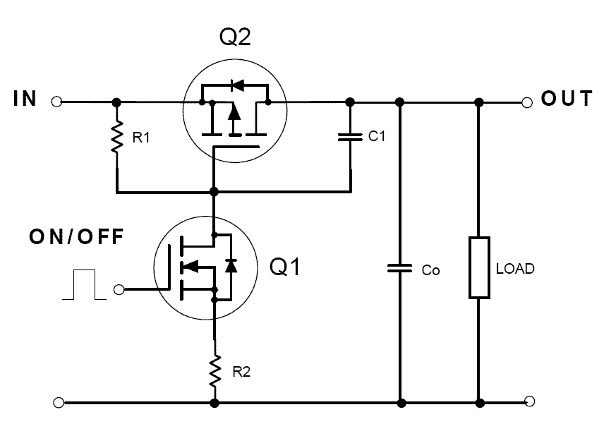

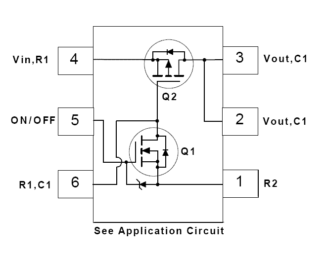

прошу помощи определить отсутствующую деталь, на плате ДУ ключа
Сборка из двух транзисторов PNP + NPN со встроенными резисторами в базах.
Подойдут аналогичные сборки из полевиков - FDC6342L, FDG6342L , FDC6323L , FDG6323L
